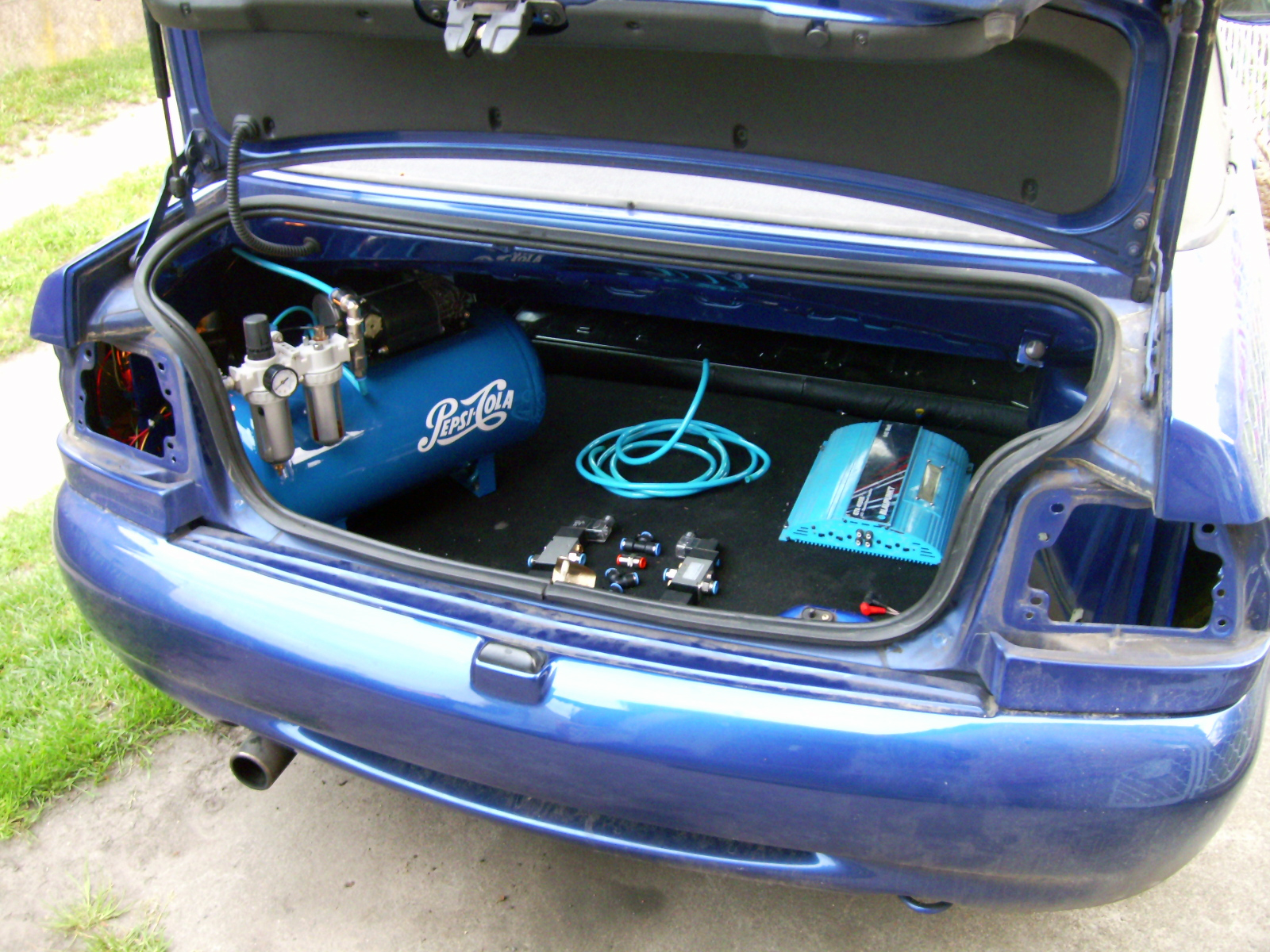

rider49 Sympatyk FEFK Essior mk7 Grodzisk Wielkopolski | 2015-06-09 23:17:19 Butla wyczyszczona podstawka pod kompresor zrobiona, kompresor lekko psiknięty czarnym połyskiem, poskręcane i przetestowane

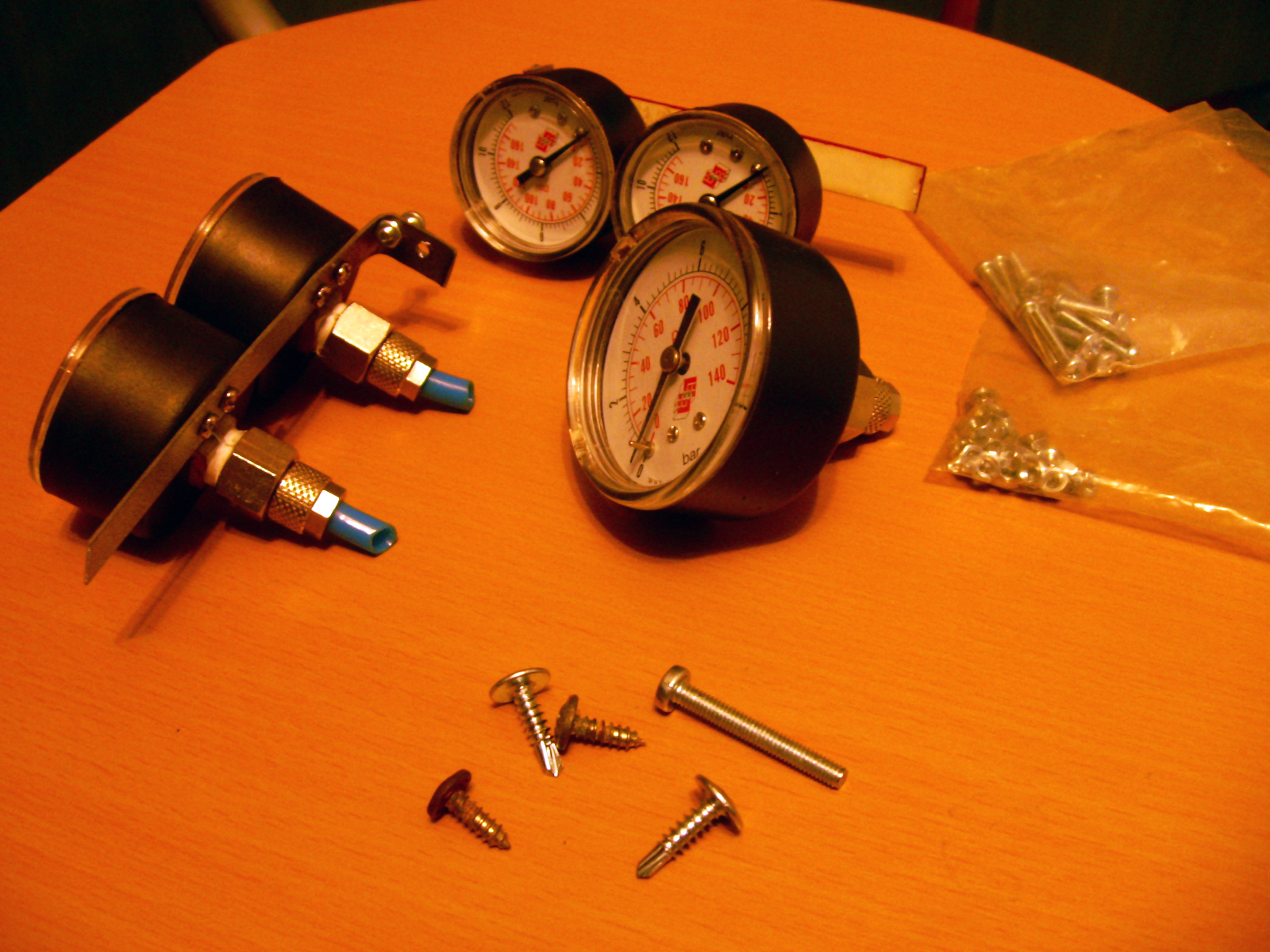

W między czasie bawię się z manometrami I postanowione 5 manometrów będzie w popielniczce

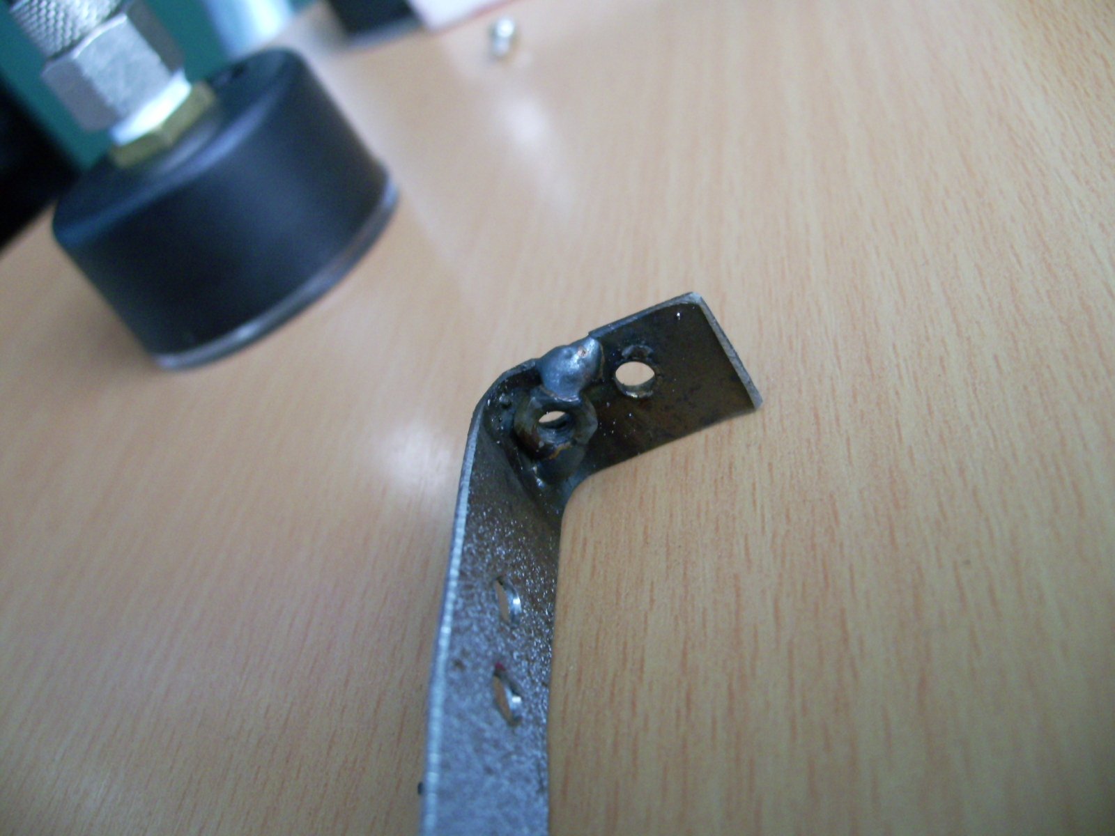

Robiąc mocowanie do manometrów musiałem pierwszy raz w życiu pospawać tak małe elementy jak nakrętka od śruby 3 i cieniuteńką blaszkę... Ale się udało Normalnie aż jestem sam z siebie dumny
Znalazłem nowe ergonomiczne miejsce dla włącznika kompresora:
I butla już przykręcona na stałe, więc już tak pozostanie

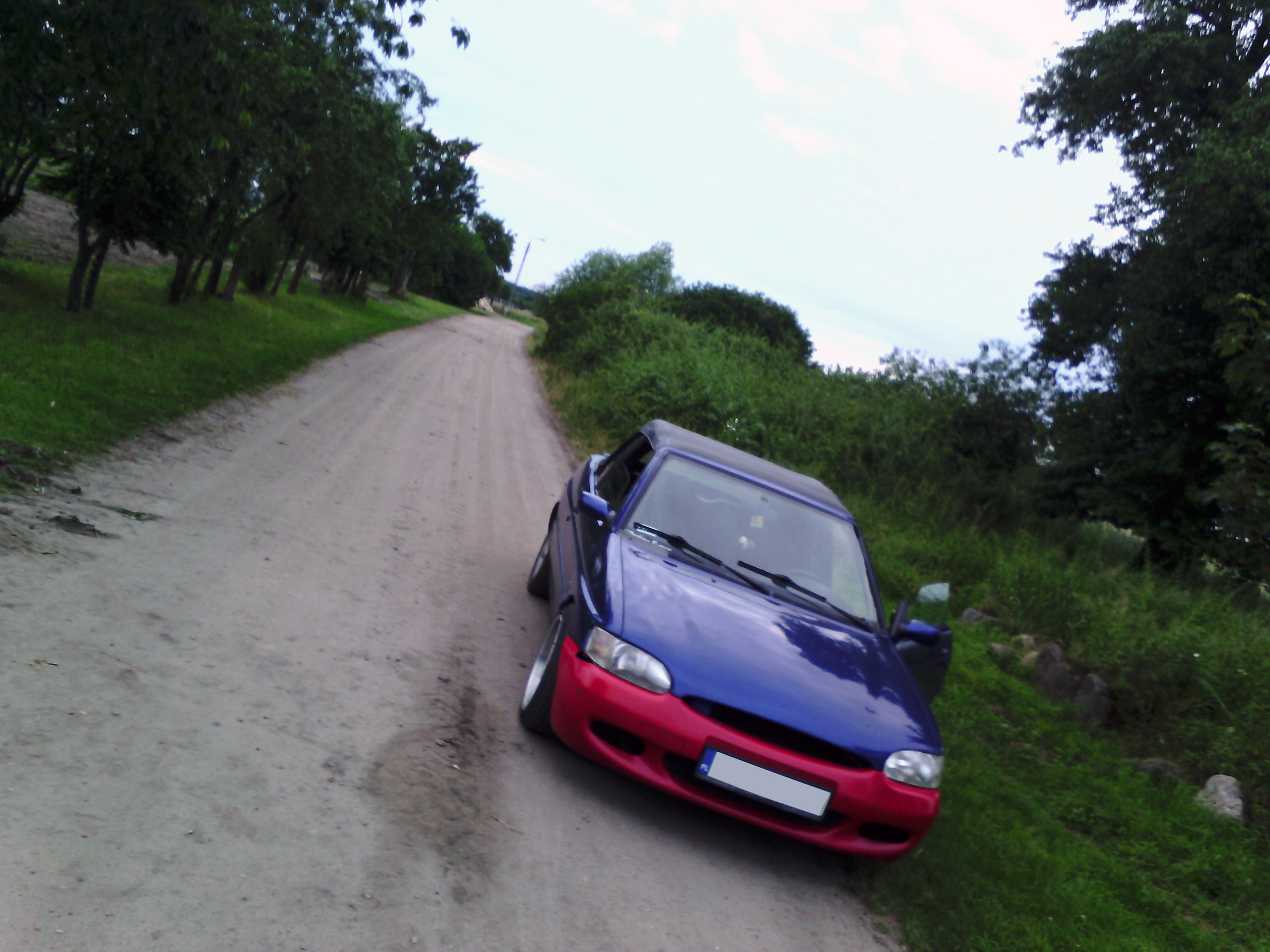

W końcu pierwszy raz miałem okazję spotkać escorta cabrio w moich okolicach niestety dość mocno zniszczonego...
Autem w takiej wersji miałem poruszać się do czasu aż nie zrobię lamp soczewkowych...

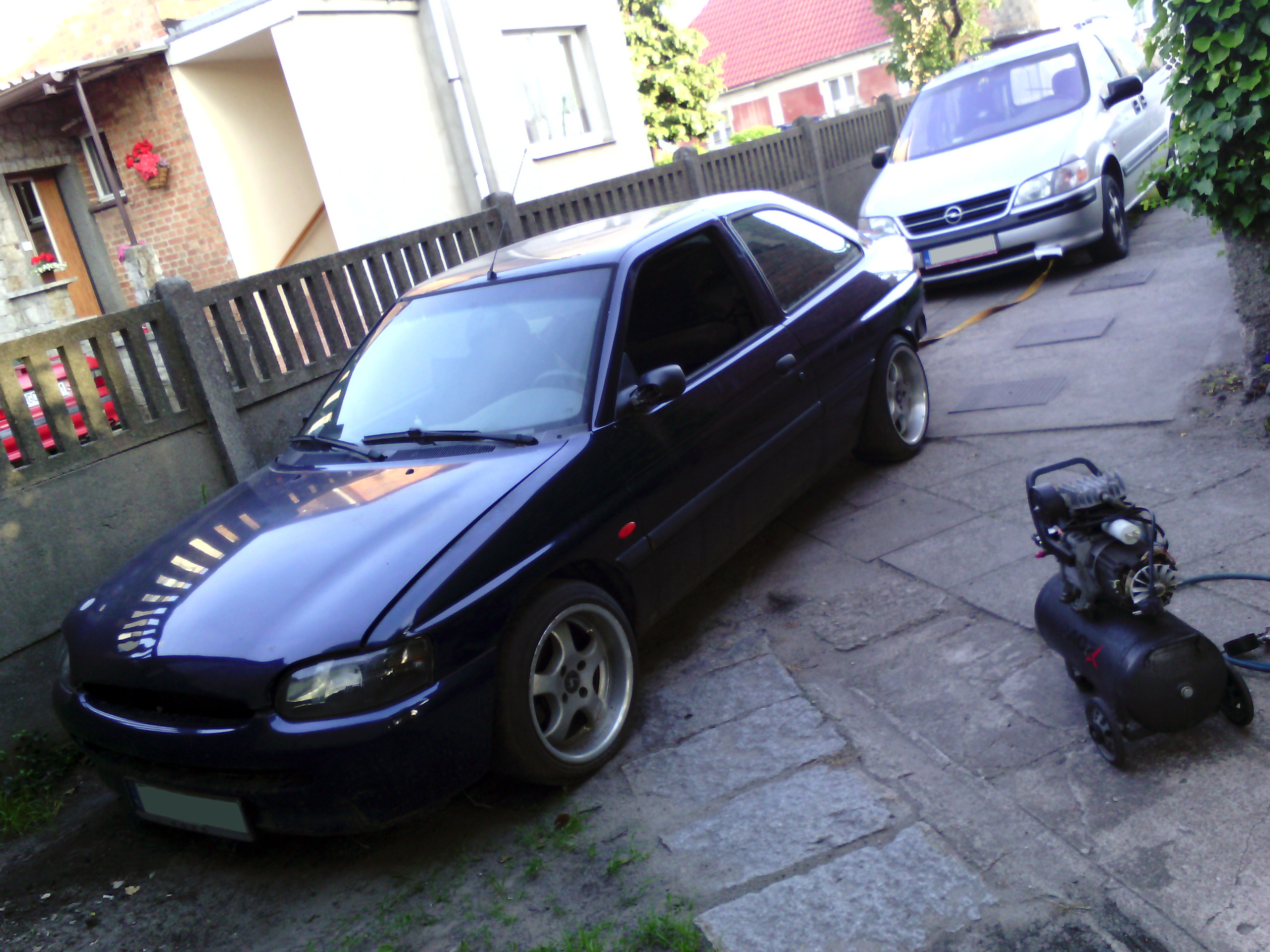

Lecz stwierdziłem że tak szybko może to nie nastąpić więc postanowiłem coś z tym zrobić... Wziąłem papamobile (opla sintrę mojego taty) i wytargałem złomka z pod ściany... troszkę stawiał opór ale w końcu się poddał
Następnie wytargałem z niego ciemne lampy home-made w celu zamontowania ich w cabrio.
A do złomka wpadły na razie morettki w celu małej przymiarki jak by to wyglądało
No i montaż w cabrio:
I powstało coś takiego:

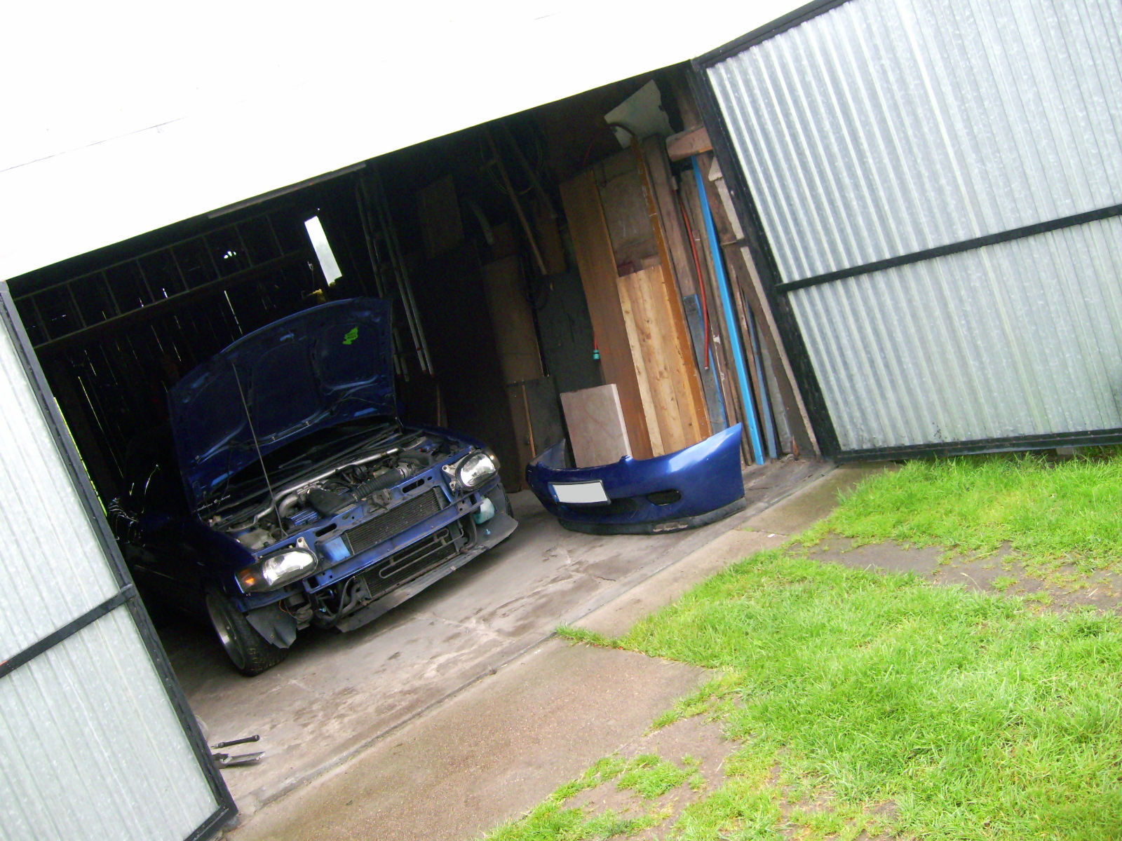

rider49 Sympatyk FEFK Essior mk7 Grodzisk Wielkopolski | 2018-06-24 12:44:44 Witam. Dawno mnie tu nie było ale spokojnie cabrio jeszcze żyje co prawda mocno choruje ale żyje
Po ponad rocznym postoju auta postanowiłem w końcu się za nie zabrać bo już nie mogę dłużej patrzeć jak niszczeje
Prace remontowe rozpocząłem od umycia auta i na dzień dzisiejszy cabz wygląda tak:
