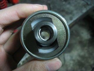

Tak to wygląda:
wygląda mi na to że długo nie wytrzymają ale mogę się mylić...
czyli mowisz, ze lipa
2009-06-25 13:26:33, borys pisze:
Tak to wygląda: wygląda mi na to że długo nie wytrzymają ale mogę się mylić...
a jak te się mają teraz do "powerflexów" czy jak się to pisze ??
i może jakieś porównawcze zdjęcie ??
zdjecia masz w tym watku
wyglądają podobnie ale...
...jakość wykonania kiepska (widać że robione na szybko): tuleje nierówno wytoczone, pierścienie nie są w żaden sposób przymocowane...
Założe ale pewnie jak się rozlecą nie będe ich reklamował tylko zmienie samochód hehe
jestem ciekaw, czy one sie nie beda zapierac o krawedz tej tulejki, co ja trzyma, w powerflexhac jest podluzna dziura, tutaj okragla, jakos mi to wyglada ze przy obnizeniu moze byc lipa...
raczej beda
roznice widac golym okiem, byc moze ten zakres pracy wystarczy, a jak nie to bedzie im trzeba jeszcze do lekkiej poprawki dac

2009-06-25 14:50:39, zenq pisze:
lipa podejrzewam będzie po paru km bo pierścienie trzymja się tylko poliuretanu (są przyklejone nim) i tyle. Po paru ugięciech po prostu sie odkleją i będą dzwoniły i wahacz... moim zdaniem
