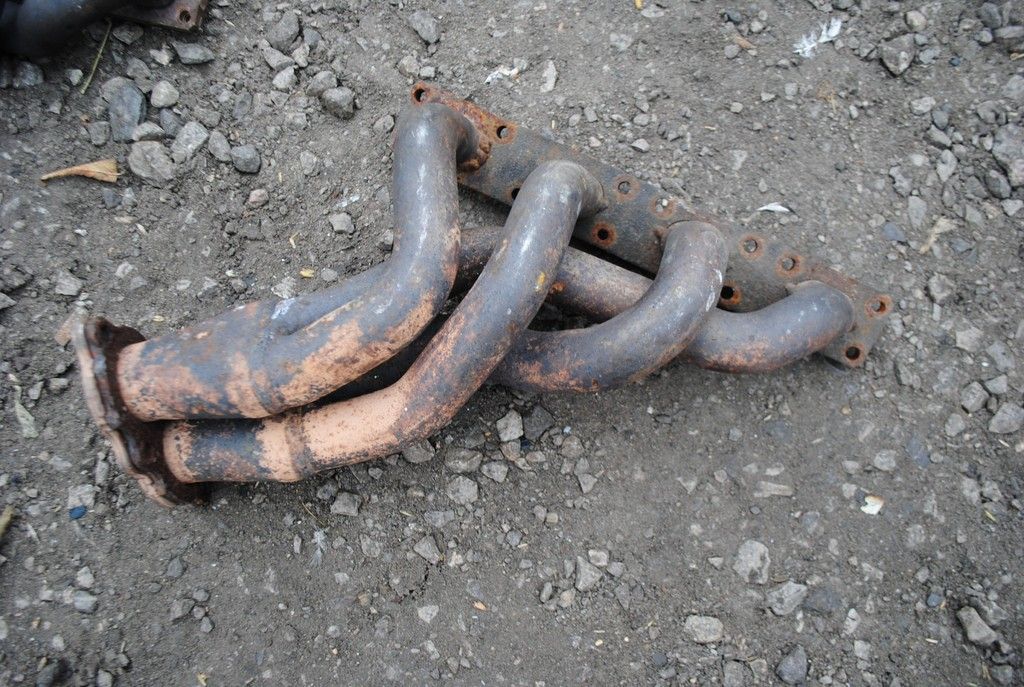

![]() mar125 (M) Furious Moderator 124sc'74 , 125p'76 , ... sosnowiec | 2013-03-28 19:04:06 ale zabytek ![]() wszystko jak Fur napisał + 4. nic nie trzeba przerabiać jeżeli masz wspornik na linkę 5. olej można przez wybierak nalać dodatkowo do instr. montażu napisze że warto odkręcić przednie mocowanie staba żeby było wygodniej Jeżeli autem będziesz upalał warto pomyśleć nad sprzęgłem z 2.0 (zamiast 180mm ma 215mm) wydech -> fiat 132 ewentualnie można odwrócić flansze na portkach ze 125p/poloneza wydech od 2.0 będzie nisko nad ziemią. wydaje mi się jednak że jak nie masz części to może warto od bmw is wsadzić - spawania tyle samo [ wiadomość edytowana przez: mar125 dnia 2014-09-24 09:22:02 ] |
![]() Furiosus (M) Furious Moderator duży, czerwony FIAT jeździ po Lublinie | 2013-03-28 21:04:54 BMW is to w sumie mało dłubaniny - ewentualnie jak nie chcesz się bawić i chcesz mieć gotowca to mam u siebie w garażu stosowne żelastwo - flansza ze 132 + portki krótkie z poloneza + zejście z portek do rury z poloneza GSI.

![]() OBI 125p/850 sport/merc ... Kraków | 2013-03-29 08:09:22 Tak odnośnie is-a od BMW,właśnie się przymierzam do takiej przeróbki tylko jest kilka typów takich kolektorów różniących się kształtem rur.
I teraz pytanie który będzie odpowiedni,znaczy przy którym będzie najmniej dłubania. |
![]() Furiosus (M) Furious Moderator duży, czerwony FIAT jeździ po Lublinie | 2013-03-29 08:39:48 najmniej orki jest przy takim: ![]() [ wiadomość edytowana przez: Furiosus dnia 2013-03-29 08:42:07 ] |
