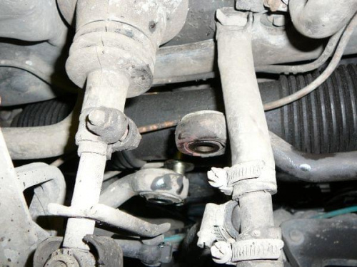

4 śruby mocujące całą przekładnię do karoserii u mnie są na klucz 12. Do odkręcenia rurek hydraulicznych wyjmowałem zbiornik płynu do spryskiwaczy i zbiornik wyrównawczy płynu chłodzącego. Otwory w przekładni po rurkach hydraulicznych zatkałem małymi kawałkami szmaty żeby się tam nie napchało syfu. Do wyjęcia przekładni przez otwór w prawym nadkolu dobrze jest odkręcić całkiem drążki kierownicze, jest wtedy o wiele więcej miejsca.
Co do samej „regeneracji”

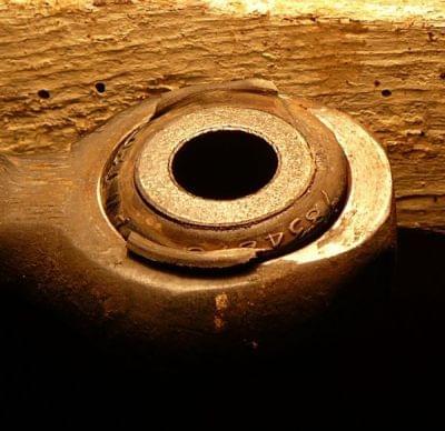

Po ściągnięciu osłony gumowej (harmonijki) okazało się, że nie ma tam ani grama smaru. Standardowo – regulacja luzu między listwą zębatą a zębatką (korkiem regulatora z tą dzuuuużą nakrętką kontrującą) dokręcić do oporu i cofnąć o 30 – 40o. Wcześniej odkręciłem korek całkiem i wyjąłem ślizg dociskający listwę w celu nałożenia smaru.
Ten plastikowy prowadnik drążków ja „zregenerowałem” w inny sposób. Wytarty był około 1 mm więc zaryzykowałem/pokusiłem się go poszerzyć. Te metalowe tulejki polutowałem i wygładziłem cynę pilnikiem w dwóch miejscach (zaznaczone na zdjęciu) na powierzchni walcowej, którą wciskamy w ten plastik, tak aby powstał owal. Po lekkim podgrzaniu plastiku wcisnąłem w niego tulejki, które go rozepchały. W razie nie powodzenia dorabiał bym nowy plastik.
Na koniec nasmarowałem wnętrze przekładni i poskładałem wszystko. A i jeszcze wymieniłem drążek kierowniczy bo tulejka met/gum trochę się wysunęła i drążek ocierał o blaszkę łączącą oba drążki. (miałem od opla kadeta i pasował idealnie). No i jeszcze korekcja zbieżności .
