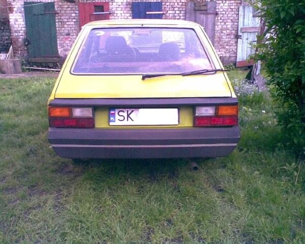

Lopcio FSO POLONEZ 1500 C Katowice | 2006-12-12 19:36:25 Nowe wieści z pola walki
Żaba zdziwiła majstra, nigdy nie widzieli tak zdrowego Poldka. Podobno robiony równolegle PN plus to w porównaniu do Zielonej Strzały istny złom. Tylne prawe drzwi udało się dobrze wyklepać. Ze złych wieści to drzwi kierowcy i tylną klapę zakwalifikowano do wymiany. Bez repertuarek błotników też się nie obejdzie. Obecnie z auta są usówane ogniska korozji, to srebrne coś na zdjęciach to antykorozyjny podkład aluminowy pod szpachle. Auto będzie zakonserwowane barankiem, na to kolor. Lakier arylowy. Pod listewkami ozdobnymi, gumami itp, także będzie konserwacja.
