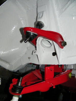

77rally Kandydat na Kandaydata BA3 2107/2106, 126p ... Opole | 2009-12-05 17:47:58 Jako że w temacie 2107 panuje zima i brak gotówki, zmodyfikowałem nieco zawias w 06, a jako że panowie na zbieżności nie chcieli się wziąć za robotę z pływającym dolnym sworzniem, powymieniałem wszystkie, bo pamiętały chyba jeszcze fabrykę. Przy okazji pod młotek poszły drążki kierownicze bo akurat zalegał mi nowy zestaw w garażu. Niech spróbują jęknąć teraz na zbieżności... ze lada to się nie opłaca....
Przy okazji jeśli ktoś będzie zmuszony wymieniać śruby którymi poskręcana jest zwrotnica z ramieniem (M10x1,25x70 -10,9) a nie mógł by dostać do lady - to idealnie się nadaje np. śruba przedniego amortyzatora do felicii - cena 2 zł . Juz niedługo bo 13.12.09 kolejny kajtek Ładną, nawet nam klasę RWD zrobili pozostało tylko dojść do ładu z gaźnikiem, wymienić świece i kable (bo jak otworzyłem maskę przed chwilą to dyskoteka na całego) , no i dobrze by było zamontować kubły co zostały po maluchu coby nie wisieć na kierownicy, ale to raczej będzie niewykonalne z powodu braku migomatu no i czasu. |

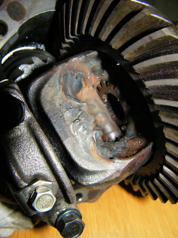

77rally Kandydat na Kandaydata BA3 2107/2106, 126p ... Opole | 2009-12-08 23:24:21 Dzięki uprzejmości Morphio w Niedziele przejechałem się po raz pierwszy z zaspawanym mostem no i dziś się stało

morphio ŁADZIARZ ![]() VAZ 2107 148kM Opole | 2009-12-09 20:15:11 zawsze mówiłem że 100% szpera to 100% emocji
slepy-1986 Kandydat na Kandaydata Lada 2103 1500 '1976 ... Lublin | 2009-12-10 00:17:57 To takie w środku to się urwało?? Bo ja nie w temacie szperania... |
profil-usunięty SYMPATYCZNY GOŚĆ | 2009-12-10 00:27:32 Nic się nie urwało, tylko pospawali most na "sztywno", co by mechanizm różnicowy przestał działać
Taka najtańsza szpera ![]() |
slepy-1986 Kandydat na Kandaydata Lada 2103 1500 '1976 ... Lublin | 2009-12-10 00:30:50 Aha Niech ci Pan Nalewakowy na cepeenie wynagrodzi dobre serce i szybką odpowiedź Pozdrawiam![]() |
