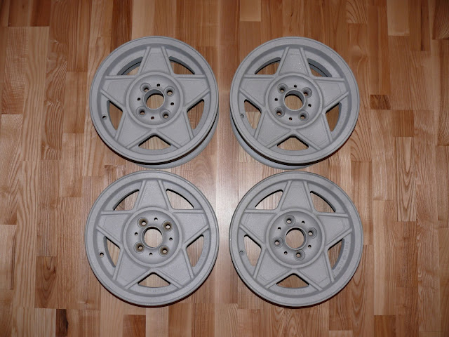

Felgi Ats classic ' 77 zamienie ale tylko na cromodory cd31/2 a zależało mi by były jak najbardziej podobne do oryginału, przyp. że dla osób niewtajemniczonych są uderzająco podobne...

Maciek, oryginal tez ma ATSy 13to calowe? Fakt ze nie byl on niski, ale twoj wyglada jak big foot i te felgi plus ta wysokosc zawieszenia totalnie IMO zaburzaja sylwetke ladnego skadinand samochodu. A ja nie jestem milosnikiem radykalego obnizania.
Moze teoretycznie ATS classiki powinny tu pasowac, ale w praktyce psuja cala kombinacje. Wiele elementow jest jak we wzorcu, ale nie sklada sie to na podobna calosc. Mysle ze wlasnie przez kola i zawias.

Ale zes wyobraznie wysylil Atsy classic'ki, ludzie na wsi, moze jeszcze we fiatach pod dyskoteka? Nie te czasy. I nie boj sie nie jest ich wiecej niz cytrynek czy jakichkolwiek innych felg pomijajac fakt ze zamiast cytrynek ich nie wsadzisz.
Jak mnie odpowiednio przekonasz to mam 7 sztuk Mellberów z 1979, zawsze to włoskie, 4x98, no i wyglądem jak i ATSy bardzo te crommodory przypominają

Jako zwolennik dążenia do oryginału, muszę się zgodzić. Wzorowanie się na oryginale ma swoje plusy i minusy, a na plus jest łatwość wyboru tak ważnego elementu jak felunek, bo zakładasz to co było w oryginale.
