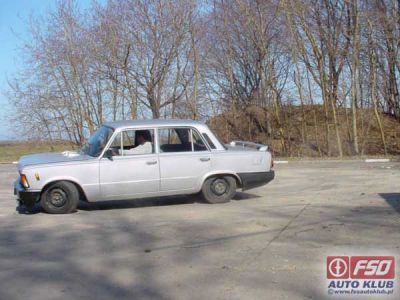

Olo mojego widziałeś na zlocie na Westerplatte, no może i nie jest najniżej (zwłaszcza w porównaniu z moimi poprzednimi gdzie rant nadkola był na wysokości górnej krawędzi felgi 13" ) ale nie jest też niewiedomo jak wysoko... (teraz rant jest minimalnie ponad oponą) a za to prowadzenie o niebi lepsze... prawie jak gokart...
więc generalnie większy zysk niż strata... chyba że ktoś koniecznie chce mieć lowridera...
