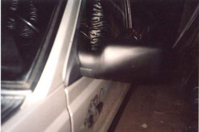

Ja tam uważam ze ta regulacja jest totalnie do dupy, linki mam sprawne, bebechy też a i tak muszę reką sobie pomagać. Mi się bardzo podobaja lusterka takie jak na zdieciu i ma je FTomay
tylko ze ona ma elektryczne i nie stac mnie na nie, ale ręcznie regulowane w Kolnie (woj. Podlaskie) kosztowały ok. 35 zł/szt, w Poznaniu jeszcze nie trafiłem na nie.
