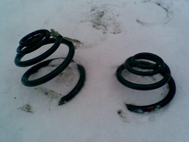

Po podniesieniu auta lewarkiem sprężyna sama wypadła,dokładniej to co z niej zostało. Pierwszy raz spotkałem się z pęknięciem sprężyny w tym miejscu (foto niżej).
Zazwyczaj jak miałem do czynienia z pękniętymi sprężynami to pękały zazwyczaj w miejscach gdzie średnica drutu jest wyraźnie mniejsza.
