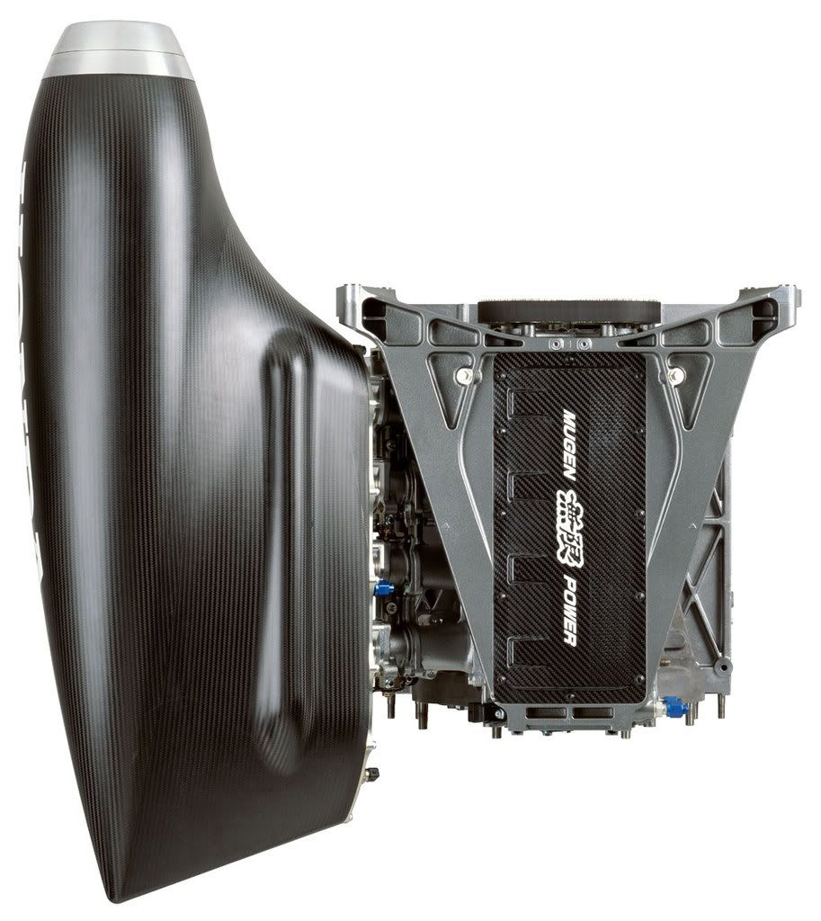

sebcyc Fiat 126 bis central Radomsko | 2010-11-18 08:27:22 ten kolektor ma być do silnika N/A a jeśli tak to czemu się nie schodzi 100% 75% 50% 25% ?? |
Zuraw Byl 126p 1.2MPI Wawa | 2010-11-18 11:02:17 Na to samo zwrocilem uwage. Powietrze powinno rozchdozic sie rownomiernie pomiedzy cylindrami wiec zeby zachowac ta zasade, puszka musi sie zwezac. Zobacz jak zrobione sa kolektory do stilo czy sieny, bo to bardzo podobne silniki:
Poki masz go jeszcze na wierzchu, przerob na podobny do tych na fotkach i bedzie napewno lepiej. |
czesio1333 fiat 126p, panda Krasiczyn | 2010-11-18 14:59:34 co do zdjęć to postaram się wrzucić jak najwięcej na razie zacząłem przerabiać i stanąłem z robota z powodu wypadku na motorze (połamany obojczyk i zdrutowany ). na razie jestem uziemiony, a co do kolektora znajomy mi mówił o tym zwężeniu i zrobiłem lekkie zwężenie ale widzę że za małe po bardziej komentarzach wiec zwężę dzięki za podpowiedzi |
killer126FL F&F Sympatyk 126p 1100ccm Gdańsk | 2010-11-18 22:32:05 albo taki? abarthowski
Zuraw Byl 126p 1.2MPI Wawa | 2010-11-19 21:55:41 Ponizej mas zkolektory robione do tych silnikow:
