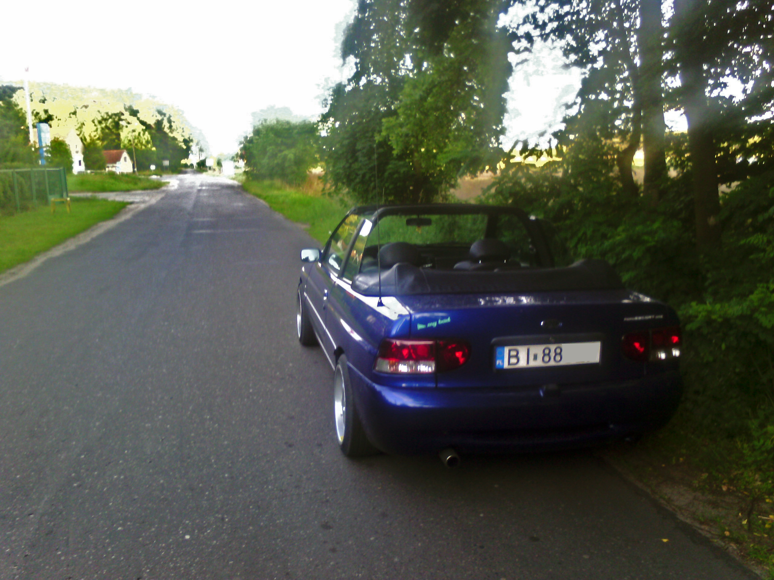

rider49 Sympatyk FEFK Essior mk7 Grodzisk Wielkopolski | 2014-09-08 22:17:40 Taka tam fotka smerfa

stefan1307 Sympatyk FEFK Ford Escort RS 2000 Płock/Toruń | 2014-09-08 22:49:54 Takie lampy tył, są drogie? |

kiciek (S) Escort Driver Ford Escort MK7 cabrio Plawniowice/Wrocław/Kam. Wrocławski | 2014-09-09 10:30:54
Do 400.- na allegro znajdziesz nowe. |
