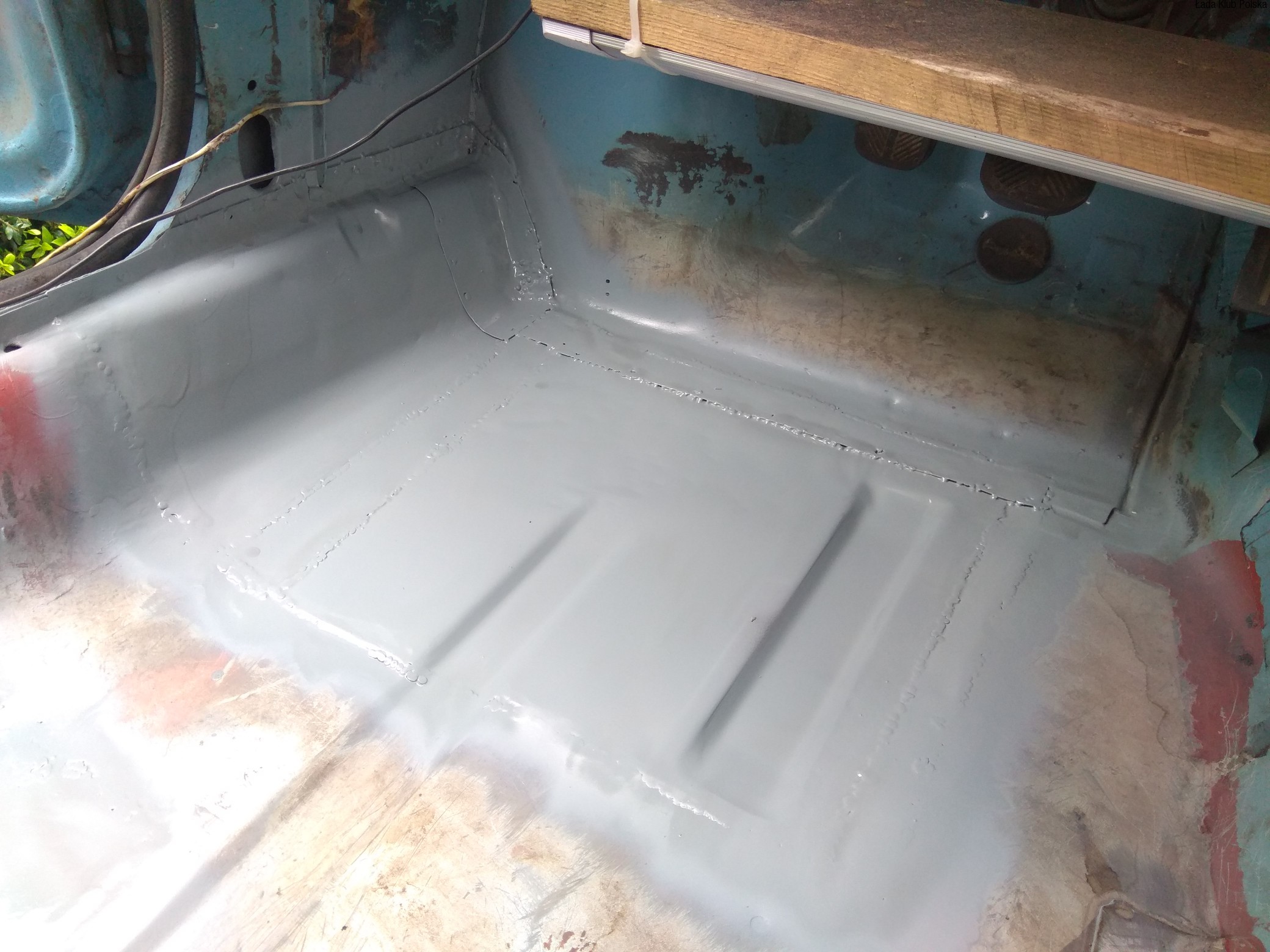

Choć rok 2021 praktycznie nam już się kończy, w mojej sztuce poznania świata Łady dużo się działo. Na początku stycznia dałem Smerfetkę do znajomego blacharza, a zarazem lakiernika. Siemiorka nabrała nowego wdzięku, bez rudej, lecz nie do końca. Alarmująco zostałem poinformowany, że podłoga jest do remontu i to rychłego - wiedziałem o tym, już ustawiałem się z moim najstarszym bratem do działania. Nadeszły w końcu dni wiosny, a z nimi wyciągnięcie silnika oraz skrzyni biegów. Silnik do kapitalnego remontu zawiozłem z bratem do fachowców z Gorzowa Wlkp., w skrzyni biegów wymienione tylko łożysko, reszta sprawna. Przyszła w tym samym czasie praca nad wspomnianym wcześniej fatalnym stanie podłogi. Trzy ogromne dziury: dwie pod kierowcą, jedna pod pasażerem z przodu - do tego kilka mniejszych. Wymiana na nowe podłużnice wraz z miejscami pod lewarek, tylne miejsca na lewarek niestety też do wymiany. W międzyczasie aby nie było tak smutno to zamontowałem oryginalną, radziecką antenę do Ładzinek i nareszcie mogę obierać fale radiowe! Dużo zdzierania, cięcia, szlifowania, urabiania reparaturek, spawania, szlifowania, wkurw..., szlifowania - powtarzam się?

Jedna z trzech dużych dziur, tuż po wspawaniu nowej blachy i zakonserwowaniu.

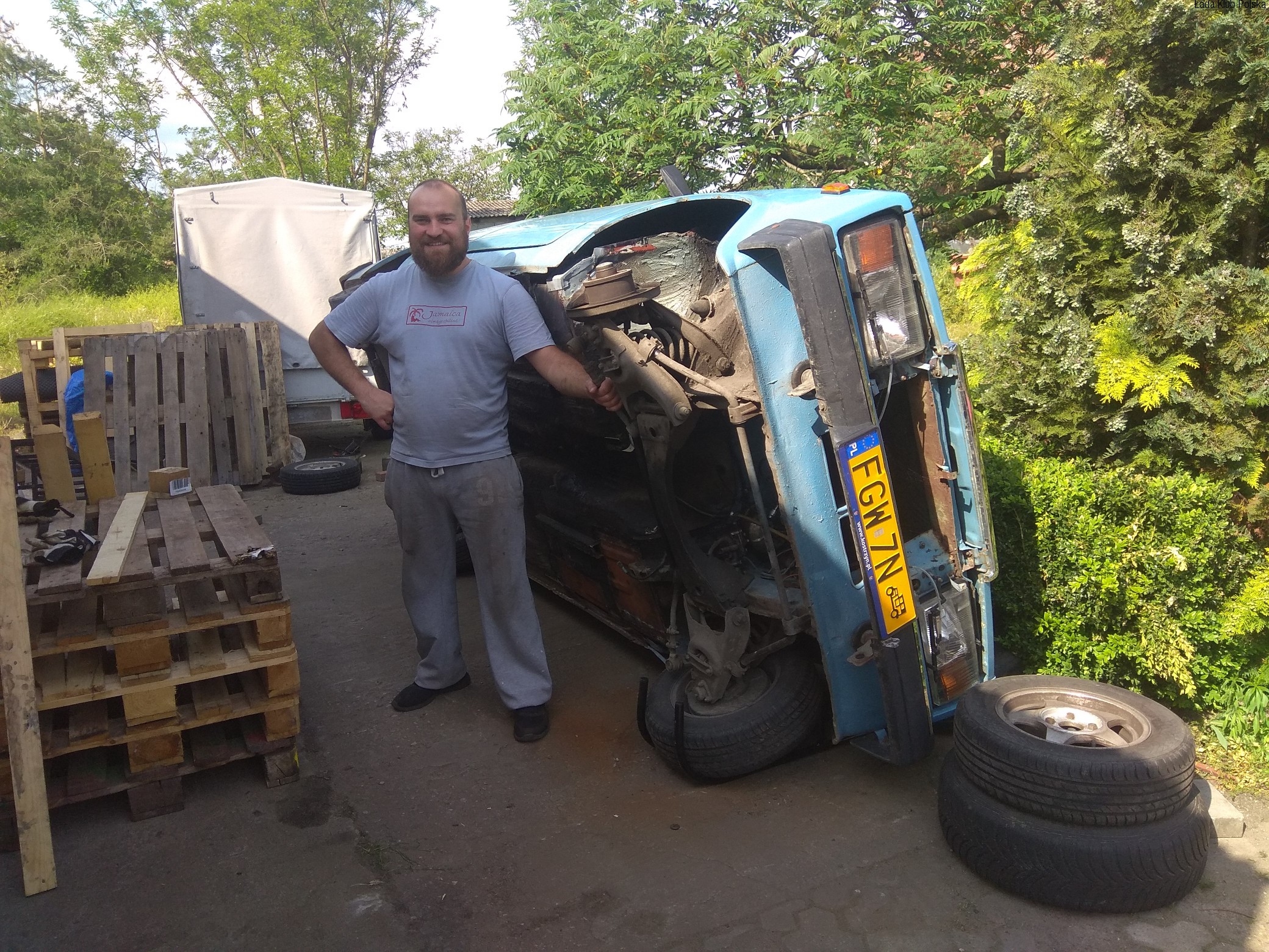

Przewrócenie Łady na bok, na tzw. sankach, w celu dalszej pracy blacharskiej, tj. np. nowe podłużnice.

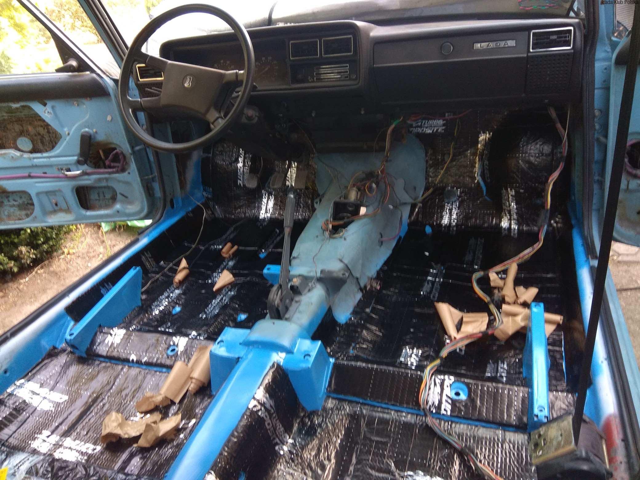

Wyklejanie wygłuszenia, bez oszczędzania.

Pytam pod kątem swojej 06. Ile Cię kosztowało wygłuszenie i jakiej firmy/gdzie kupiłeś ?
2022-01-09 06:09:01, emde pisze:
Kupiłem na allegro:
https://allegro.pl/oferta/mata-butylowa-comfortmat-turbo-composite-m3-3mm-10414547251
300 zł mnie to wtedy kosztowało.
