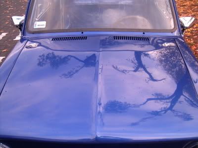

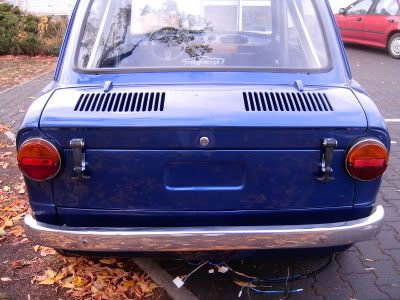

CHRYS66 F&F Sympatyk Fiat 850 racing Wawka Bemowo | 2005-11-08 20:52:57 odswierzam posta bo dodalem zapinki maski sparco i zapinki tylnej klapki OMP
troche mialem z tym robotki bo pierwszy raz rzezbilem to ale wyszlo chyba oki? przod
tyl ![]() |
yapko F&F MEMBER Fiat 128 Tarnow/Krakow | 2005-11-08 21:50:02 A ile cie kosztowaly zapinki? Ja z tylu chyba raczej zaloze sprezynowe ale w kazdym razie takie gadzety dodaja rasowego wygladu i jestem na tak ![]() |
Koniu F&F Sympatyk CRX Kraków | 2005-11-08 21:56:57
ladniejsze by byly zapinki sprenzynowe...ale wiadomo kwestia gustu. przepraszam ze zasmiecam temat moim parchem. ![]() [ wiadomość edytowana przez: Koniu dnia 2005-11-08 21:57:57 ] |
jacekes F&F Sympatyk 125p Poznań | 2005-11-08 22:00:46 A po zbója zapinki w 850-tce?
Szkoda by mi bylo tak rzadkiego klasyka na takie pseudo-rally-rzeźby... |
CHRYS66 F&F Sympatyk Fiat 850 racing Wawka Bemowo | 2005-11-08 22:07:17 jacku moze i masz racje mnie sie podobaja wiesz nie robie typowego w 100% klasyka tylko chce zrobic replike wyscigowki takie mialem zamierzenie z nim i taki mam plan
napewno sporo osob karze mi sie w czerep popukac ale to moja zabawka
ale zgadzam sie z twoja opinia i ja szanuje bo 850 to jak na lekarstwo a ja robie taka rzezbe ![]() |
yapko F&F MEMBER Fiat 128 Tarnow/Krakow | 2005-11-08 22:15:23 Jacek: wlasnie styl wyscigowy to jest jeszcze rzadszy klasyk niz oryginalny, tylko trzeba zachowac zgodnosc z epoka, bez plastiku, wtryskow itd.
Nie 899 ze skrzynia CC tylko 1000cm (np 903 rozwiercone na 982) + 2 albo 4 gardziele + zaplon el. z rozdzielaczem + seryjna skrzynia to jest styl tamtej epoki wg mnie... |
