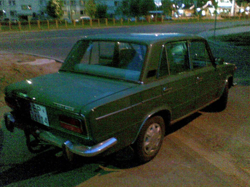

ETAP II wracamy do domu ))))a to co widac to moja druga trojeczka (niestety bardzo zniszczona)
Dwie fajne 2103-ki. Nie no, kozak.
