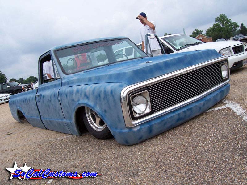

no i jak dojdze to fiat, dokładnie rama jest mi potrzeban zeby zrobic go tak jak hamerykanie robia z pickupamijak ktos chce zobaczyć o co mi chodzi to polecam storone www.socalcustoms.com

Ja osobiście nie widzę zupełeni nic fajnego w aucie tego typu:
powiem więcej - dla mnie to jest okaleczenie samochodu, a już na pewno nie jest to wersja na polskie drogi. Co innego zrobienie łądnego youngtimer'a zmodyfikowanego zgodnie z duchem epoki jak np. to kombi:

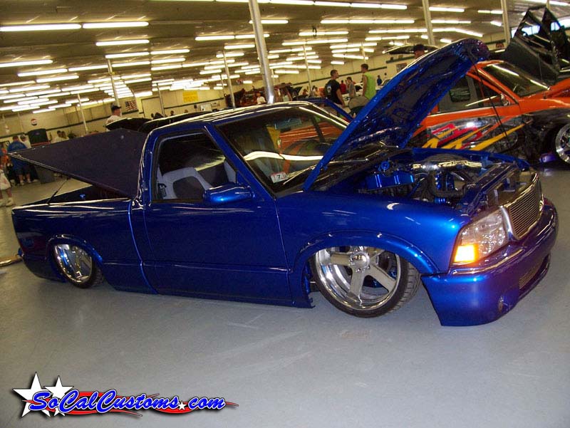

bardziej to chodzi mi o cos like this:

Gud lok. Powiedz jeszcze kto to zarejestruje? No chyba że jako SAM .

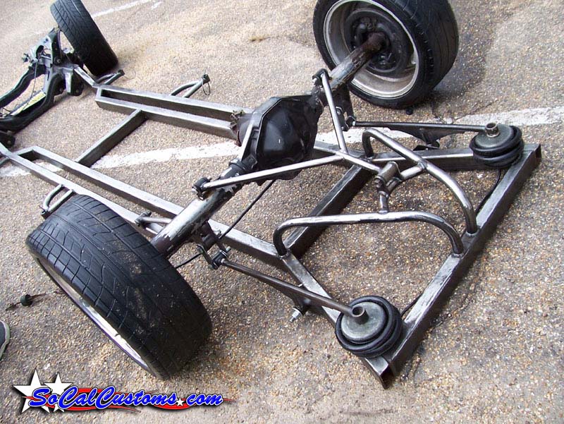

Taka rama + kkombi sciete na pickupa = rama z poskładanymi blachami na wierzchu...
do czegoś takiego jak planujesz to już musi być rama 3d (przestrzenna) ze względy na to że nie będziesz miał dachu i słupków do przenoszenie obciązeń na samych blachach... więc na byle dziurach w jezdni blachy ci się poskładają...

I pomysl nad tym co Nomad napisał, bo nie sadze zeby na takiej ramie jak na fotkach udalo ci sie uzyskac odpowiednia sztywnosc.
