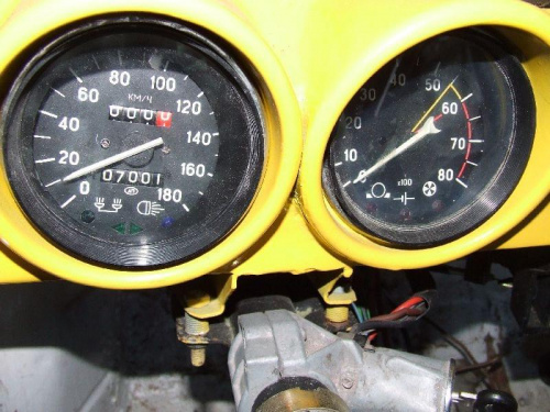

panowie podczepię się do tematu, mianowicie problem mam taki , chodzi o zegary z łady w maluszku
problem przedstawia się tak, zegar podpięty jak należy masa, plus sygnał na swoich no i niestety nie bangla, sprawdzałem przewód sygnałowy, przejście jest, tylko zastanawia mnie takie coś bo gdy zmierze opór z sygnału do masy wychodzi mi 90 Ohm, czy tak powinno być?? czy może przewód do czegoś musi zmierac skoro tak wykazuje ?? a zaznaczam jest to 1,1 SPI
a działa i ten obrotomierz?? tzn sprawny jest??
no tego właśnei nie jestem pewien niby wszystko miało być sprawne, ale jak jest w praktyce?? jutor podepne obrotek z kanta i sie dowiem pewnie ale kwestia jest tego czy może tak byc ze własnei rpzewód na obrotek ma jakieś przejście do masy??
wes ten obrotek i go podepnij go w jakims maluchu albo fiacie lub polonezie w czymś co ma banalnie prosa elektrykę i bedziesz pewien napewno czy wszstko ok. Ja tak walczyłem w ufo kolegi pierw wszystko na krótko a potem dopiero profi montaż
no bede musiał tak zrobić najwidoczniej, bo kurde nie mam oscyloskopu bo to ponoć nim można sprawdzić tak , ale wracajac do tematu przewodu i sygnału, czy można jakos sprawdzić czy z kompa idzie sygnał na obrotek ?? jakoś miernikiem czy coś ?? oraz czy ewentualnie to 90Ohm jest prawidłowe?? mógłbym prosić kogoś kto ma 1,1 SPi o sprawdzenie jakto jest u niego ?? bądx moze ktoś już wie
