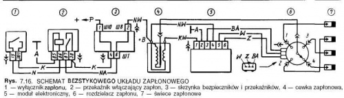

Zaplon na przykladzie lady samary i paru innych samochodow wyglada nastepujaco : w aparacie zaplonowym znajduje sie przeslona czujnika halla z 4 wycieciami, gdy na obracajacej sie przeslonie jest "okienko" , wtedy na czujniku halla pojawia sie napiecie ktore jest podawane na modul zaplonowy , modul pobudzony przez napiecie podaje +12V na cewke ktora wytwarza ladunek wysokiego napiecia , ktore jest przekazywane przez kabel WN z powrotem do aparatu zaplonowego . W aparacie rozdzielenie iskry na poszczegolne cylindry jest realizowale przez obracjacy sie palec (dokladnie tak jak ma to miejsce w zaplonie z przerywaczem) .
Do zaplonu tego typu potrzebne sa 3 elementy : cewka ,modul i aparat

Janisz..jaki elektronik ...przeciez z tego co widze to jest najzwyklejszy uklad tranzystorowy..nadal pozostaje przerywacz i rozdzielacz...rozni sie od "klasycznego" ukladu stosowanego w ladach tym ze przerywacz nie przenosi takich napiec i sie nie wypala ...sluzy on jedynie do podania impulsu sterujacego na tranzystor ,ktory dzialajac jak przekaznik podaje prad na cewke . Druga zaleta jest taka ze tranzystor moze podac wiekszy prad niz przerywacz .
No różni się całość tym że zamiast hala czy indukcyjnego jest przerywacz ale dalej jest tak samo? Przecież wywalam cewkę ładowską i wstawiam niskoomową a jak ją naładujesz to nie ma takiego znaczenia dla energi wyładowania? Czy jak to jest?
Tak jak juz napisalem ma to swoje zalety, ale nadal jest to zaplon stykowy i z rozdzielaczem mechanicznym...tak wiec wieksza energia iskry nie zalatwi wszystkich wad tego ukladu .
Lepiej zastosowac uklad bezstykowy na czujniku halla..nie jest to wiekszy problem do klasyka
Najlepiej jednak pozbyc sie wogole mechaniki na korzysc bezstykowego bez rozdzielacza mechanicznego...ale wtedy nie ma jak w prosty sposob regulowac katu wyprzedzenia przez podcisnienie ...w takich ukladach (np. typu DIS) potrzebne sa sygnaly podcisnienia,temperatury,polozenia przepustnicy i spalania stukowego , wszystkie mapy zaplonow znajduja sie w ECU i wlasnie ECU kontroluje zaplon w zaleznosci od warunkow .
