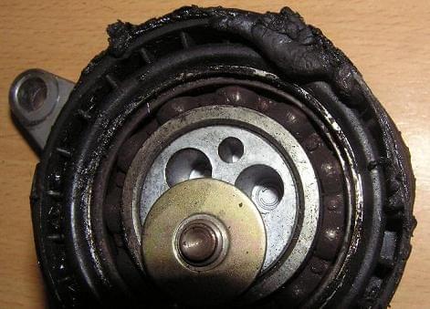

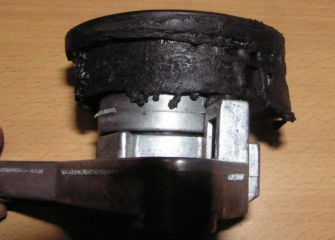

Wyciągam temat bo niemiła niespodianka spotkała dziś i mnie .
Pierdyknął napinacz po 24 tysiącach od wymiany. W plastikowej osłonie paska zobaczyłem wbity kawałek metalu. Po odkręceniu górnych śrubek wyjąłem to coś - kawałek napinacza:
Pasek nie pękł i pozostał na kołach zębatych.
Niepokoi mnie to, że nie da się zakręcić silnikiem - nawet po zrzuceniu paska.
Jutro rozkręcanie to się okaże co jeszcze pie******ło - podzielę się odkryciami jutro.
Podobno silnik 1,8 bezkolizyjny - zobaczymy ile w tym prawdy .

dziwna sprawa, ale... możliwe, że napinacz pękł na skutek tego, że silnik się zablokował...

No i się narobiło .
Oto fotki napinacza po niespełna 24 tysiącach:
A taki oryginalny GM był - shit - łożysko jakby nigdy smaru nie widziało.

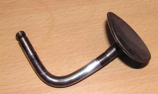

Niestety na napinaczu się nie skończy - głowica do roboty.
Na trzecim garze się narobiło zamieszczam jeszcze tylko fotkę zawora (reszty połamanych dźwigienek i innych elementów głowicy nie chciało mi sie przynosić do domku):
Szczęśliwie gładź cylindra nie porysowana.
Kurna - załamka.

Takie pytanko:czy nie piszczało coś wcześniej,nie było żadnych dziwnych dźwięków?
Jakiej firmy mieliście napinacz?
GM
Jak wychodzi albo gówniane elementy, albo podrabiane

Albo takie które 10 lat przeleżały w różnych magazynach i plastik w nich się już sypie. Niestety nowszych zapewne nikt już nie produkuje.
musiał piszczec ten napinacz jak diabli pewnie
No to widze teraz, że ze swoim przypadkiem miałem duużeego FARTA Tylko dzwigienka pękła.
No popiskiwało - muszę przyznać - i stwierdzilim że to pompa wspomagania popiskuje. Tymbardziej że po sprawdzeniu oleju w zbiorniczku okazało się że jest poniżej minimum - to dolalim DEXRONA II i przestało popiskiwać !! to utwierdzilim się w przekonaniu że diagnoza była trafna.
Nigdy bym nie pomyślał, że wmiarę nowy napinacz (2 lata = 24 tys) może popiskiwać a tu się okazało że to jednak on.
Od stwierdzenia popiskiwana do "katastrofy" minęło 3 dni.
Także koldzy szanowni - jak wam coś popiskuje to drżyjcie
