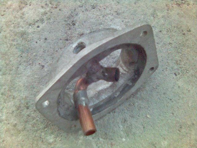

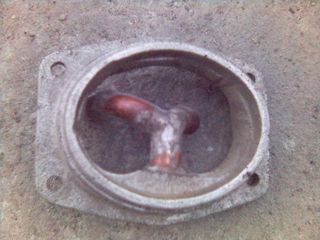

aha pamietajcie że na gazie Łada Samara zawsze bedzie miała problem z chodzeniem ja miałem tak samo dopiero moc na LPG odzyskała jak zmieniliśmy ten mikser do gazu nad gaznikiem na taki z dwoma pierścieniami od poldka chyba to było małe przeróbki i chodziła jak rakieta gdzieś mam nawet keżec ten mikserek.Naszczęście teraz jeżdżę samarką na LPG Sekwencja.
oto zdjęcie przerobionego miksera na takiem czymś na gazie chodzi bez żadnych problemów i ma kopa co ważne
