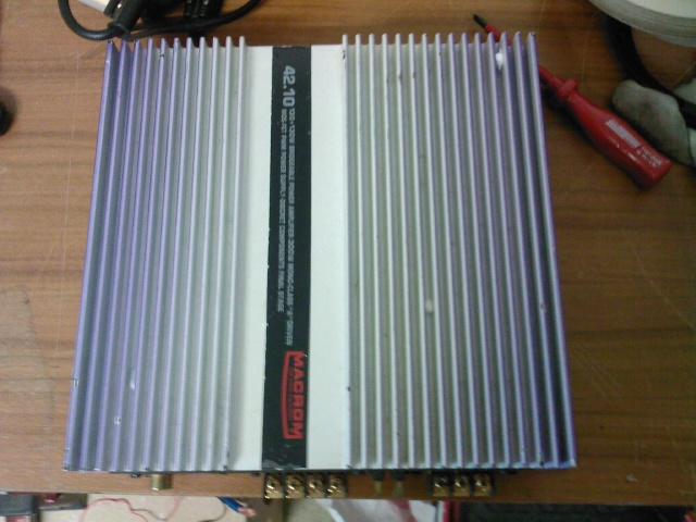

To jest jakiś Macrom 42.10 ma napisane.

Taki jak ten.
Wzmacniacz

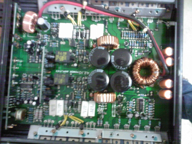

Znalzłem jak w środku wygląda.

2010-06-25 16:06:34, Ikarus260 pisze:
Może ktoś znajdzie w sieci kto się na tym zna znajdzie lepsze foto wnętrza i napiszę, czy końcówka mocy jest razem z płytą główną, czy może istnieje możliwość wymiany jej samej...
Z tego co widzie, to nie masz takiej koncowki mocy jak w normalnych (tzn. np panasonic, medion) radiach, czyli wszystko zabudowane w duzym elemencie. Masz wszystko na tranzystorach (chyba te po bokach które są do radiatora wkręcone - ciężko zobaczyć czy wszystkie to elementy końcówki, czy są tam też stabilizatory napięcia). Najlepiej oddaj do serwisu i niech oni się martwią. W kazdym razie jak pytasz o takie podstawy, to raczej sam tego nie naprawisz.
