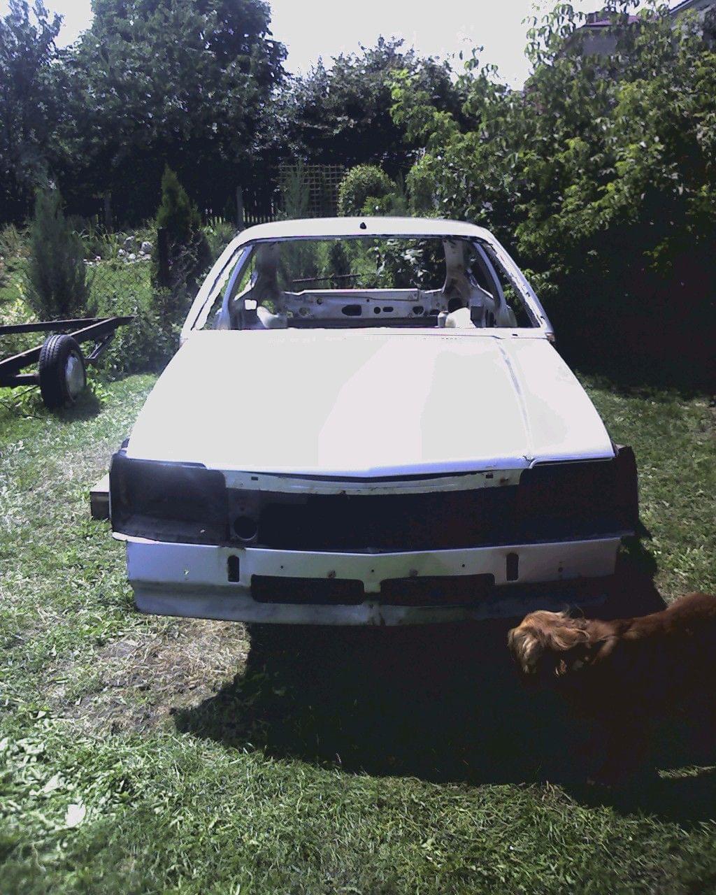

A oto kilka zdjęć z postępu w pracy .Zaznaczam że dopiero co rozpocząłem pracę.]Tytuł strony[/URL]
Tak wyglądał jak go kupiłem.
]null[/URL]

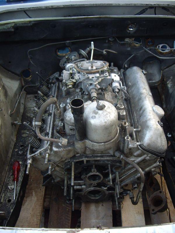

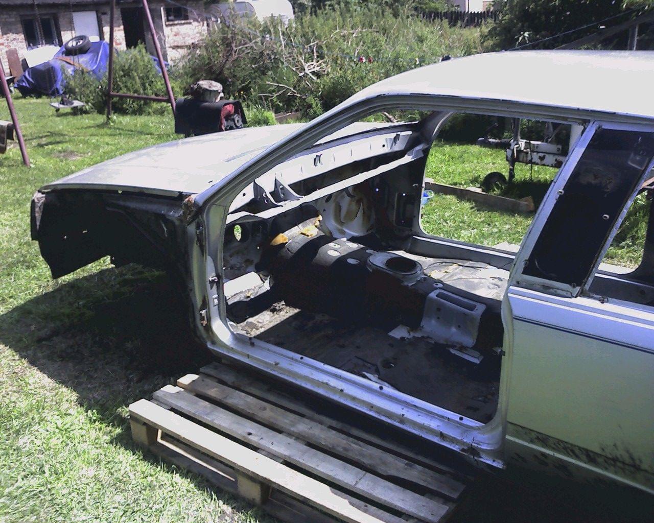

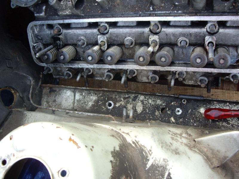

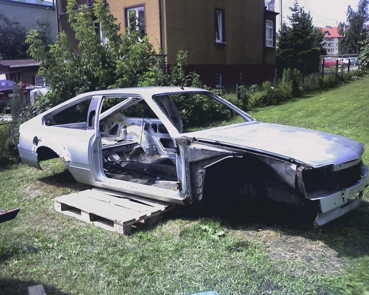

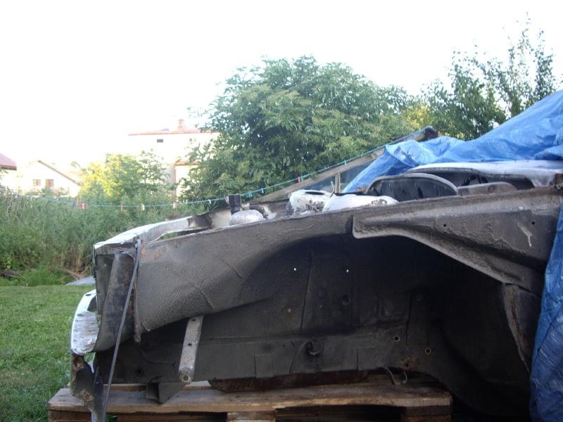

no i zaczęło się :
]null[/URL]
]null[/URL]

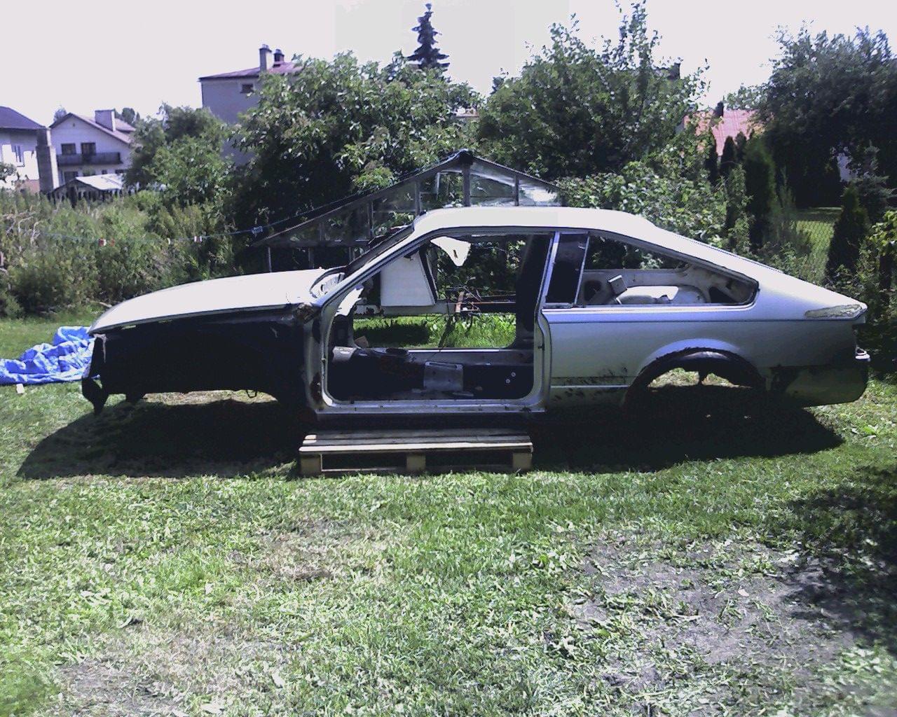

Rozbieram do ostatniej śrubki i przygotowuje do piaskowania.
Załatwiłem już piaskowanie oraz malowanie w podkład epoksydowy żeby go rdza nie chwyciła.

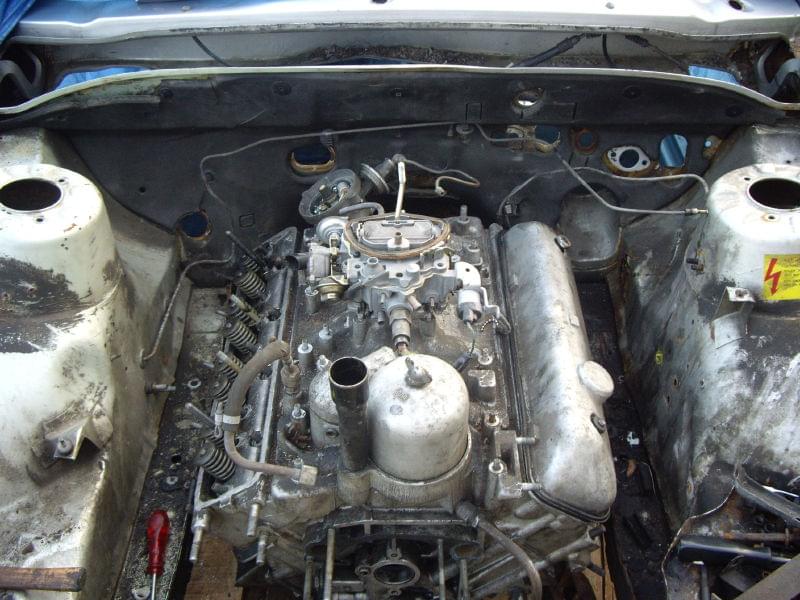

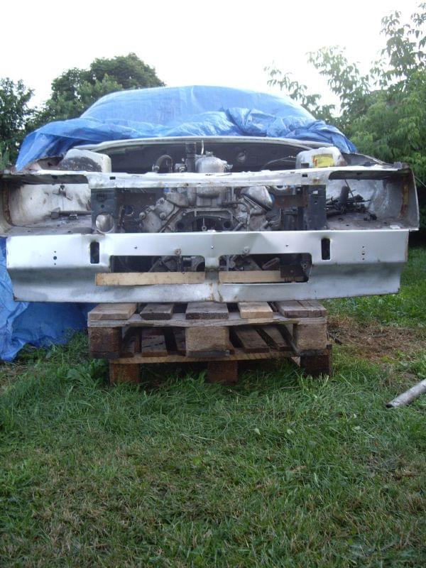

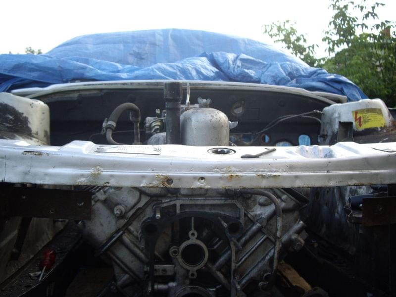

Nadwozie wstępnie przygotowane do piaskowania:
Silnik mniej więcej będzie tak wyglądał:

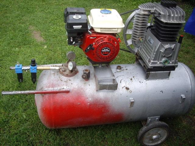

Miałem piaskowanie zlecić firmie lecz zdecydowałem się nabyć mini piaskarkę i teraz sam będę piaskował nadwozie oraz części.
do tego potrzeba dobrej sprężarki .
Niestety nie mam jeszcze siły więdz musiałem kombinować
Parametry:
- zbiornik 170l
- pompa ABAC B5900 (550L)
- silnik spalinowy 6,5 kw

A co to za v-ka pod maską ? W tej piaskarce gdzie masz otwór do zasypywania?
Z tym napędem sprężarki znakomity pomysł . Możesz napisać coś więcej?
Do zasypywania piachu masz te pokrętło na górze z zaworem.
a propo sprężarki nie jest to wydumka takie można kupić lecz ja wolałem ją zrobić.Na silniku spalinowym jest sprzęgło odśrodkowe takie jak w zagęszczarce zostało przerobione tylko koło pasowe żeby osiągnąć odpowiednie obroty.Na dzień dzisiejszy już to odpaliłem pracuje bez zarzutu pompa się załącza lecz muszę jeszcze dorobić przewód z pompy do zbiornika jak złożę do napiszę czy działa.
