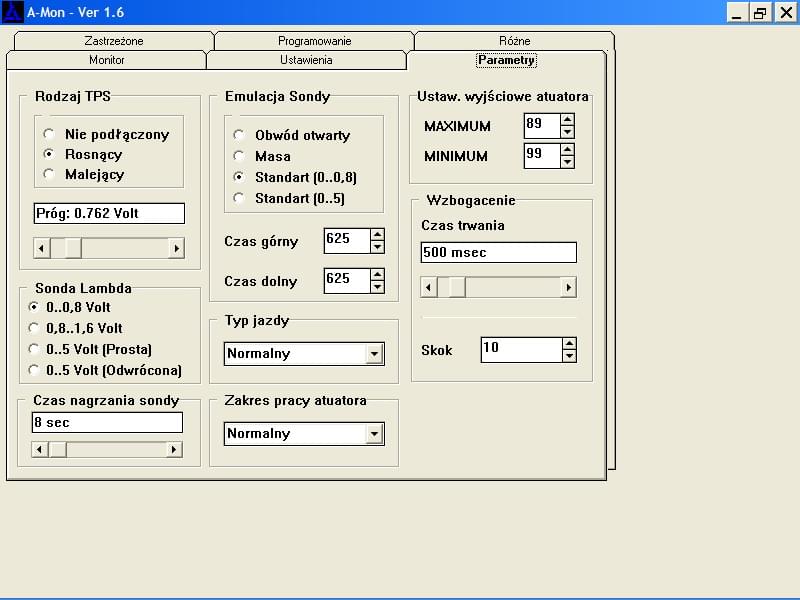

W moim przypadku sonda lambda jest emulowana przez sterownik lpg (a dokładniej przebieg prostokątny napięcia sondy lambda) który cały czas podawany przez emulator jako stała wartość u mnie na początku było to ustawione na 625 ms górny próg i 625 ms dolny próg (co widać na screenie zamieszczonym wcześniej przezemnie). Jednak jak wiemy w czasie jazdy samochodem przebieg prostokątny sondy lambda nie jest stały tylko zmienia się w zależności od obciążenia silnika, otwarcia przepustnicy itp. Komputer samochodu ma zaprogramowane pewne granice, w których w zależności od prędkości obrotowej silnika i otwarcia przepustnicy muszą mieścić się odczyty z sondy lambda (a w przypadku jazdy na lpg - dane przekazywane przez emulator). Moja teza jest taka że w pewnych warunkach (określonej prędkości obr silnia i pewnym otwarciu przepustnicy) stałe dane które docierają do komputera samochodu z emulatora sondy przekraczają te granice i dlatego wywala błąd zaworu EGR.
To są tylko moje przemyślenia wynikając z kilku prób regulowania instalacji LPG za pomocą kompa (bawiłem się w zmienianie czasów emulacji sondy lambda itp.) być może mogę się mylić.
