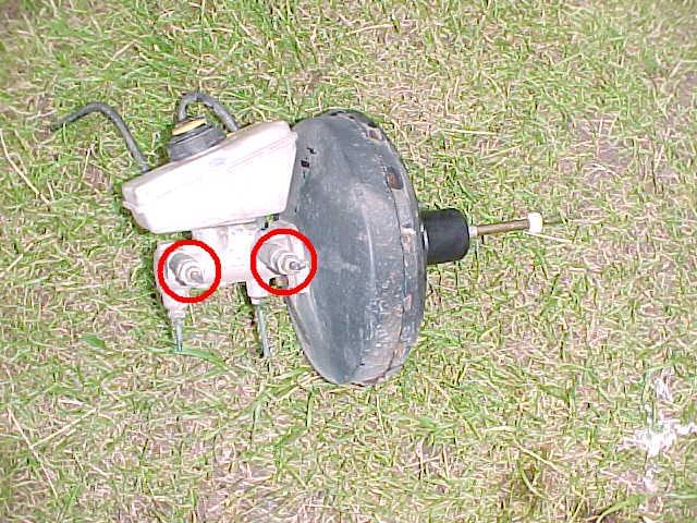

Zastanawia mnie ciągle w jaki sposób regulowany jest rozkład siły hamowania w tym samochodzie. Nurtuje mnie zastosowanie dwóch nakrętek na pompie, za którymi podłączane są przewody hamulcowe do tyłu. Czy znacie może ich zastosowanie? Poniżej fotka:

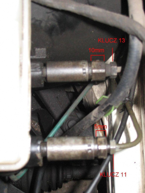

Dziś po postanowiłem wrócić do naprawy auta. Zrobiłem fotki korektorów, ponieważ zastanawiają mnie różnice pomiędzy nimi.
Po pierwsze korektor odpowiedzialny za tylne koło jest minimalnie dłuższy, Czy u Was też występują takie różnice?
Po drugie zastanawiam się czy ktoś nie grzebał przypadkiem z metalowymi przewodami hamulcowymi, bo nakrętka przewodu odchodzącego na lewy tył ma rozmiar 13mm, a na prawy 11mm, czy w Waszych samochodach również występują takie różnice?
Ponieważ pedał dalej schodzi za nisko wydaje mi się że w układzie może być jeszcze powietrze, podejrzewam, że jest ono w górnej części pompy odpowiedzialnej właśnie za prawy tył. Chciałbym zbudować sobie ciśnieniowe urządzenie do odpowietrzania, najtrudniej jednak znaleźć jest odpowiedni korek do pojemnika. Nie wiecie może gdzie można dostać w miarę tanio taki kawałek plastiku?
