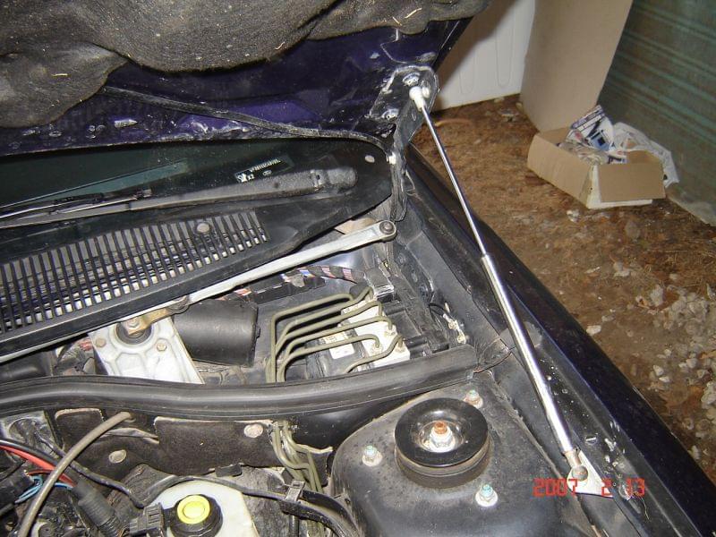

Ponieważ ma teraz swoje toczydło w lekkiej rozbiórce, to zastanawiam się, czy nie można by mu dołożyć siłowników do pokrywy silnika tak, by otwierały ją i nie trzeba było już tego tym prętem podpierać? Sam próbowałem coś wymodzić ale jakoś marnie mi szło

Wiem, że niektórzy ćwiczyli takie rozwiązanie. I wystarczyło by jakby ktoś wrzucił fotki z wyglądem mocowań i podał wymiary siłowników i określił ich siłę.
prosze bardzo . Ale jakie to siłowniki to niestety...
wg mnie to nadaje sie kazdy silownik tylko trzeba go dobrze i umiejetnie zamontowac
Właśnie nie każdy, bo eksperymentowałem z jakimś raczej za silnym i mi maskę załamało. Dzięki za zdjęcie!

A maske zalamalo bo pewnie dales za blisko tam jak jest trojkacik do mocowania za blisko zawiasu maski, a takto nie ma prawa zalamac poniewaz przy pelnym rozsunieciu on tylko podtrzymuje anie pcha.
