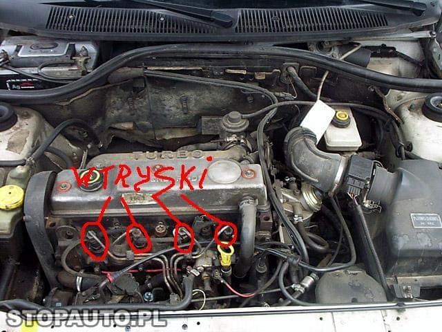

Witam posiadam silniczek jak na obrazku moze ktos mniejwiecej powiedziec gdzie sa wkrecone wtryskiwacze i jak je nalezy wykrecic (jaki klucz, w ktora strone krecic i co itp). Najlepiej jakby ktos zaznaczyl krok po kroku w Paincie np co nalezy zrobic
Zdjecie jest wziete z allegro z czyjejs aukcji nie mam narazie innego wiec moze takie wystarczy
klucz 24 lub 27 nie pamietam
odkrecasz normalnie (w lewo) najlepszy by był oczkowy wygiety

poprostu mam kogos co sie deklaruje ze mi sprawdzi kondycje wtryskow tylko musze mu je wykrecic i podejsc z nimi do tej osoby.. Czy oby na pewno moge cos zepsuc poprostu je wykrecajac?? Silnik kopci na czarno.. zdecydowanie brak mu kucykow i pluje czarna mazia z wydechu dlatego uwazam ze nie zaszkodzilo by sprawdzenie wtryskiwaczy
Co moge uszkodzic jesli je wykrece? Mozecie uzasadnic te wypowiedz zeby je nie ruszac??
