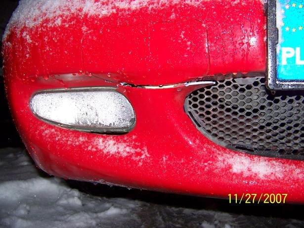

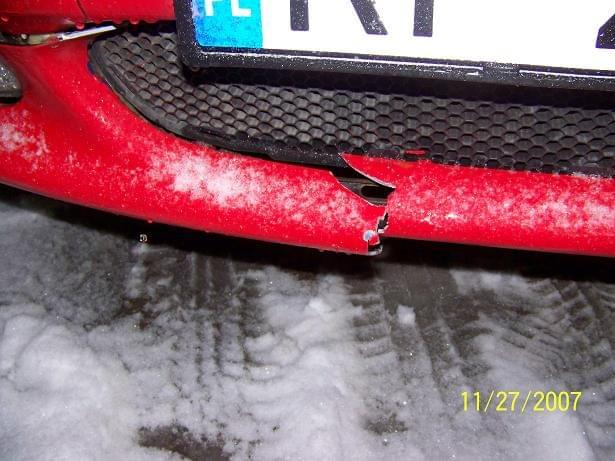

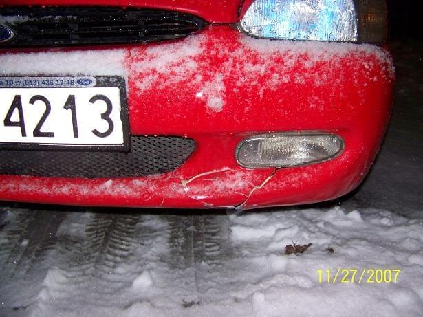

Chciałem dzisiaj dodać zdjęcia mojego autka ale niestety rozwaliłem zderzak Jest on dość dobrze pogruchotany, da radę to skleić włóknem szklanym i żywicą ? W wewnętrznej jego części jest jakaś pianka, do czego ona ma służyć ? Bo raczej się do niczego nie nadaje więc będę zmuszony ją "zdemontować". Liczę na Wasze porady. Aha, no i jak już bym go miał kleić to może wprowadzić jakieś fajne modyfikacje (kształt, ewentualnie wzmocnienie)?

Czycu, w zależności od tego jak bardzo jest rozwalony, możesz próbować spawać lutownicą, możesz dać do plastikarza, możesz samą matą i żywica jeśli nie jest bardzo popękany.
Piankę zostaw w spokoju, ona jest wzmocnieniem zderzaka. Jeśłi tam jest to czemuś służy, nie? Kształt możesz formować. Ja mam zmieniony za pomocą klubowego kolegi.
Daj foty zderzaka, może coś się więcej wyjaśni.

Chłopaki nie chodzi o to że nie znam regulaminu. chodzi o to że jak już mam go ściągać i sklejać to może lepiej by to wszystko wyglądało gdybym wypełnił ta wnekę po atrapie. Wcześniej (przed tym niefortunym zdarzeniu) myślałem nad siatką w blue, ale teraz to nabiera nowego znaczenia.
Chcesz zasłonić ten duży wlot? Między halogenami?
No tak się właśnie zastanawiam
Daj sobie spokój, przecież silnik nie będzie miał chłodzenia takiego jak powinien
a nie zapomniales o chlodnicy ??
Pewnie masz rację, nie pomyślałem o tym jutro rano skoczę po żywicę i włókno, zrobie fotorelację i umieszczę w jakimś odpowiednim dziale dla takich co by nie wiedzieli (jak np. ja ) Zobaczymy co z tego wyjdzie, oby było dobrze Pozdro
PS. Sorry za temat (może) w nieodpowiednim dziale
ja zacząłbym od spawania lutownicą. Pęknięcia są za duże na samą matę.
O jaki typ lutownicy Ci chodzi? Nie mam w tym doświadczenia więc nie wiem. Mam do dyspozycji zwykłą
ja zderzak z tylu lutownica zwykla robilem, od dolu zywica i wlokno szklane, potem na wierzch szplachla do plastiku, dalej lakiery itp,
bylo pieknie przez 2 tygodnie, jak na naszych wroclawskich drochach nie postukalo troche. na laczeniu szplachli ze starym plastikiem popekalo.
teraz juz wiem, ze trzeba wlutowac siatkeczkę z drutu w plastik a dopiero potem dawac spachle.
u Ciebie bedzie tak samo !!! nie zapomnij wiec o siatce drucianej
Mnie się wydaje, że trochę za duże te pęknięcia na lutowanie. Chociaż - zawsze to lepsze, niż nic. Ja już od poprzedniej zimy jeżdżę z popękanym zderzakiem i nie mogę się wziąć za wymianę ( bo lutowany już raz był)...
Jak narazie to przeczyściłem łączenia, połączyłem to wszystko lutownicą, przemyłem spirytusem i posmarowałem żywicą, potem mata szklana, żywica i znów mata - tak 3 razy. Wygląda że będzie OK. Jak wszystko skończę to zrobię jakiś tutorial na ten temat.
