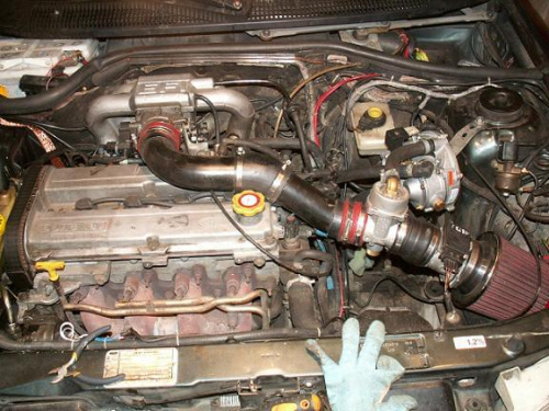

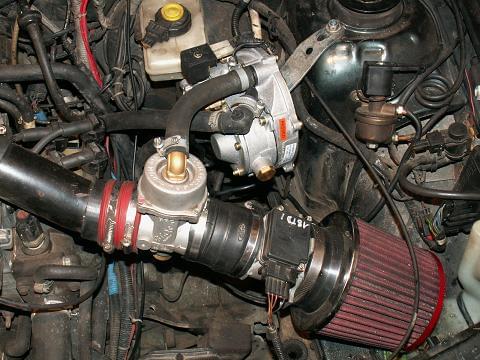

zapodaj proszę fotki, jak i gdzie go wsadziłeś, bo mnie też to interesuje w takim samym, silniku.
Co do fotek postaram się jutro zrobić tylko nie wiem jak się je umieszcza na stronie (jeszcze tego nie robiłem) Ogólnie blos umieszczony bezpośrednio do plastikowego kolektora ssącego. Lekko pochylony żeby klapa się zamknęła.

Tak było w pierwszej wersji, blos ledwo sie mieścił pod maską no i nie był w pionie co jest zalecane.
Pózniej było tak:
ostatecznie po wymianie parownika wyszło to i jest do dziś:
Nie wygląda to ciekawie i estetycznie ale to nie ma wyglądać tylko jeździć a jeździ całkiem dobrze.

skracałeś rurę, czy się ścisła?
Sam regulowałeś wszystko? Są jakieś zalecenia?
No i czy maska Ci sie domyka?
Rurę skracałem po obu stronach - tylko końcówki, ale i tak wchodzi wszystko na wcisk. Gumę łączącą blosa z kolektorem kupiłem w sklepie z częściami do maszyn rolniczych za 8 zł. Blos jest delikatnie przekręcony (dosłownie parę stopni) w kierunku komory. Maska zamyka się bez problemów. Regulacja to jak w instrukcji – wyjściowo duża śruba odkręcona 2,5 obrotu, a mała 1,5 obrotu. Po odpaleniu i podłączeniu wskaźnika AFR musiałem na wyższych obrotach zmniejszyć dawkę gazu ( dokręcić dużą śrubę o około 0,5 obrotu) mała na wolnych została bez zmian. I jeszcze jak pisałem wcześniej – ważna jest szczelność na odcinku blos-kolektor-przepustnica (wtedy przepustnica blosa działa prawidłowo i blos poprawnie dawkuje gaz). Ogólnie nie żałuje zakupu i trochę kombinacji przy montażu ze względu na poprawienie dynamiki i mocy silnika. Z tego, co obserwuję to blosa można już kupić poniżej 300 zł, ja płaciłem dokładnie 20.11.2007r. 330 zł + przesyłka.
