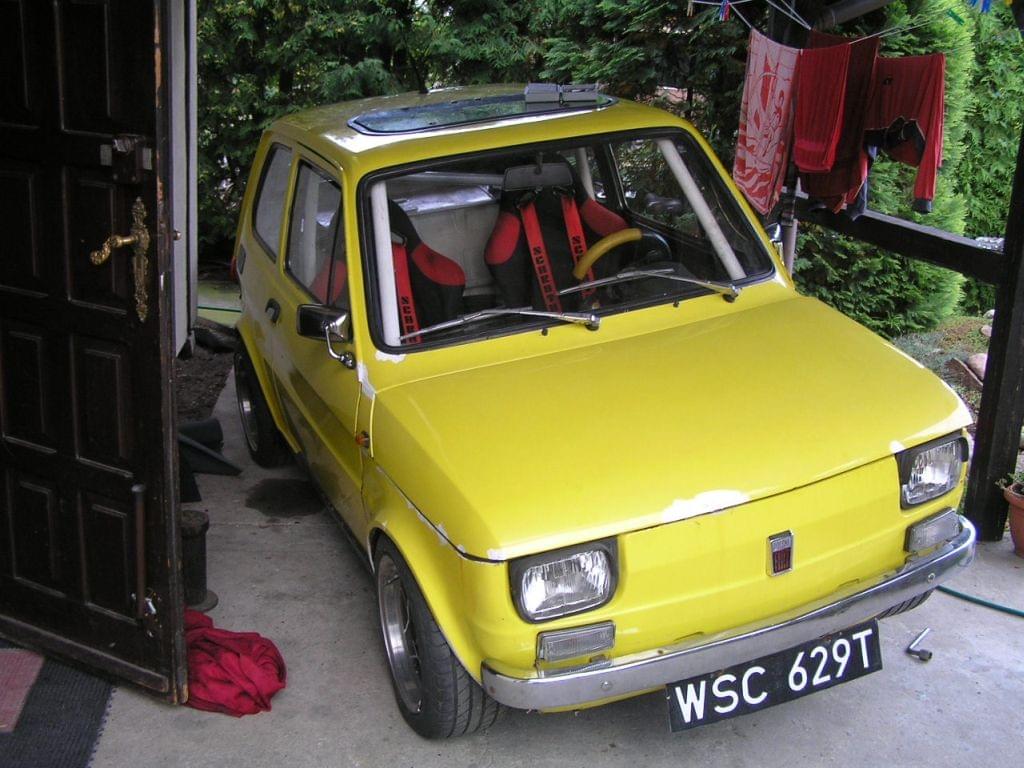

![]() Mariusz126p F&F Wolny Słuchacz :) Fiat 126p GŁOSKÓW | 2007-12-22 00:48:50 Witam a oto moj maluszek . Cos tam pogrzebalem i sie uzbieralo jak narazie zmiany w nim to :
Z zewnatrz : znaczki polski fiat , licencja fiat , chromowane ramki na swiatlach chromowane lusterka Vitaloni ( z wygieta nozlka ) korek wlewu paliwa radziecki na szyfr uszczelki z miejscem na klin klapa bambino chromowane wycieraczki i niestety szyber dach Uklad jezdny kolka 7x13 et20 ATS classic gomy na nich to przod 175 50 13 tyl 195 45 13 resor 7 piurek sciete podstawki o 15mm sprezyny ciete o 1,5 zwoja plus gomy usztywniajace amorki jedyne wlasciwe 4x bilsten z RC po tarasiewiczu. Hamulce 4 x tarcze DF/polonez hydrolapa, Srodek pozbawiony wygluszen mat i wszystkiego co zbedne kapliczka do 130 kierownica na duzej nabie jakies 30 cm fotele bimarco c pasy 3 punktowe shrot narazie bez napinaczy na sztywno Klatka podobno z rc ![]() ![]() ![]() ![]() ![]() ![]() ![]() Na zdjeciach z tylu jeszcze 175 50 13 nie ma jeszcze dekielkow Abartha na felgach oraz ramek na przednich swiatlach Co do silnika i skrzyni seryjne 650cm3 , maluch czeka na silnik 1300 cm3 od swifta GTI [ wiadomość edytowana przez: Mariusz126p dnia 2007-12-22 00:52:22 ] |

![]() egonn87 Fiat 126p Dąbrowa Górnicza | 2007-12-22 19:00:10 Ładny, ładny, miodzio!!! ![]() ![]() Powiedz mi jak się zakłada te brwi na reflektory, kupowałeś je??? ile dałes? ![]() [ wiadomość edytowana przez: egonn87 dnia 2007-12-22 19:09:42 ] |
![]() Mariusz126p F&F Wolny Słuchacz :) Fiat 126p GŁOSKÓW | 2007-12-23 15:42:32
Chromowane ramki nazywac brewkami ![]() |
![]() egonn87 Fiat 126p Dąbrowa Górnicza | 2007-12-23 15:52:41 Daszki nad reflektorami z przodu |
![]() Mariusz126p F&F Wolny Słuchacz :) Fiat 126p GŁOSKÓW | 2007-12-23 15:58:41
jak wspomnialem aktualnie sa ramki chromowane a daszki juz dawno poszly .... a daszki montuje bez tych gomek ![]() |
![]() egonn87 Fiat 126p Dąbrowa Górnicza | 2007-12-23 16:02:48 aha, nie zrozumiałem do konca wypowiedzi, bo czytałem wczesniejsze posty wszystkie. Czyli bez gum, bez niczego tylko te daszki, no chromowane ładneijsze wiadomo, ale ja sie spodziewam mniejszego brudzenia się reflektorów i lepszego widma światła. Nie wiem czy to jednak coś daje.... |
