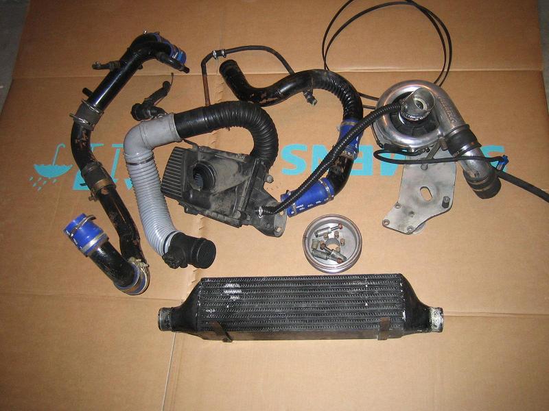

Wszystko jest do zrobienia. Ja jeśli bawiłbym się w kompresor wybrałbym rotrexa, ma najmniejsze opory (przekładnia planetarna w napędzie) i własny autonomiczny system smarowania/chłodzenia.
Niestety nie jest tani, a znaleźć używkę strasznie ciężko. Musisz pamiętać jednocześnie, że każdy kompresor czerpie energię z silnika. Moc potrzebna do napędu sprężarki to od 10 do ponad 40KM zależnie od ciśnienia doładowania i typu sprężarki. Myślę, że niema co celować w wysokie ciśnienie, zwłaszcza że przy 0,4-0,5bara niema sensu pchać intercoolera do tego zestawu. Osiągnięcie 300KM jest możliwe, po odliczeniu strat na kompresor, coś koło 270-280 powinno zostać.

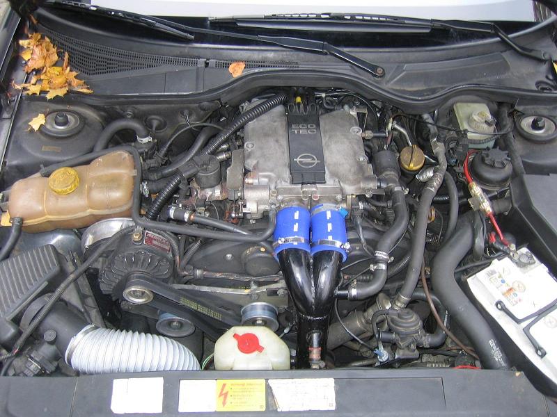

Montaż tej płyty wspornika, co jest na zdjęciu to nie problem, pod spodem są przygotowane, nagwintowane otwory (w vectrach jest tam łapa silnika). Trzeba jedynie odsunąć wszystkie koła pasowe, a najlepiej założyć od razu szerszy pasek.
Tak czy owak - miłej zabawy
P.S. Szkop założył sobie IC, a zapomniał odłączyć podgrzewanie przepustnicy...
