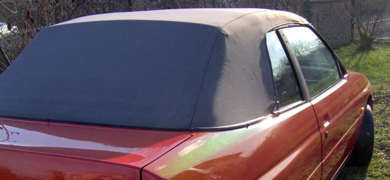

moj dach jest strasznie wyblakniety moze ktos juz mial z tym doczynienia jakich farb urzywac slyszalem ze czarnidlo do zderzakow sie nadaje
koleś zaczerniał dach czarnidłem do zdezaków i dało to jakiś efekt i nawet sie nie zmywało ale widać było smugi i nie wyglądało to rewelacyjnie

zagadaj do kloegi _Mały_ on ma pomalowany .ja tez malowałem taką specjalną farbą do tkanin ale w przeciwieństwie do kolegi Małego malowałem kompresorem ( Mały malował aerografem) i efekt był taki sobie ,niby coś tam się zaciemniło ale to nie to co oryginał

Malowalem dach farba do tkanin, wytrzymalo jakies pol roku, potem zaczelo sie przecierac i aktualnie po 1,5r dach jest znow kiepski. Malowanie raczej nawet jesli uzyc lepszej farby jest polsrodkiem, bedzie trzeba ten zabieg powtarzac co jakis czas.

daj zdjęcie dachu bo w profilu niewiele widać taki wyblaknięty.
sa w wymienionym wyzej temacie... byc moze nalezy sie zarejestrowac by obejzec
fotka przed
fotka po1
fotka po2

Konserwacja a malowanie to dwie rozne sprawy, konserwacja szarego wyblaknietego dachu nie przywroci mu koloru.

Material jest 3 letni, a dach kupilem razem z autem (jak kupowalem auto dach mial 2 miesiace)
Postal na sloncu miesiac bez impregnatu w lecie i efekt jak widac duzy
