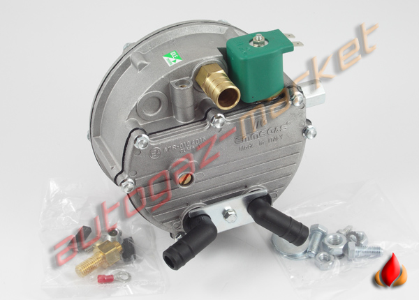

Silnik 1.3, moc ok. 70km na benzynie. Parownik Elpigaz, ten do 1 gen, bez silnika krokowego, chyba był wyprodukowany tylko jeden rodzaj:
