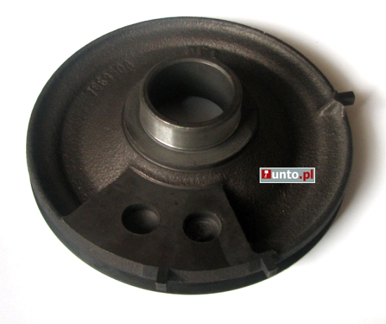

Polecam jednak sprawdzić jak wyważony jest sam wal od malucha i np CC700, a później sprawdzić jak wał+koło zamachowe+ koło pasowe
skoro to nie ma znaczenia to czemu koło od bisa i cc700 mają nie symetrycznie nawiercone fabrycznie otwory ???
bo jest tak jak pisze cichy, cały układ musi byc wywazony razem a nawiert najlepiej robi sie na zamachu bo najłatwiej dlatego jak przesuniesz koło o 1 sróbke np jak było symetrycznie to wywazenie bierze w łeb.
chyba dobrze rozumuje co
Bo to otwory wyważające. I czy maluch 650 czy sej 900 czy inny pojazd ma takie.
dokladnie tak jak pisze 34. takie same otwory znajdziesz na dobrych (czytaj fabrycznych) bebnach do malucha. Cichy ma rację ale to są juz detaliczne wywazenia, wazenie całego układu. nie mozna mowic ze za przeciwwage dla tłoków i krob robi kolo zamachowe bo to bzdura
Poochaty chcesz powiedzieć że te dziury są tylko wyważeniem niedokładności wykonania ??
[ wiadomość edytowana przez: pavlus dnia 2009-07-16 13:44:08 ]
Koło pasowe od 700, jeżeli ten nadlew i otwór służą tylko do wyważenia niedokładności to strasznie gówniane maja odlewy
Ja to widzę tak. Najpierw powstał prototyp, goście co się zajmowali wywarzaniem układu korbowego tłokowego stwierdzili że nie da się wyważyć całości wiercąc dziury w kole zamachowym (po prostu podziurawili by je jak ser szwajcarski), wiec wzięli poprawkę i zrobili inny odlew kola pasowego zęby dało się to jakoś wyważyć nie wiercąc olbrzymich dziur na kole zamachowym.
Może się mylę ale taka pierwsza myśl przyszła mi do głowy.
nie, te dziury są zapewne pozostałością po wyważaniu całego układu korbowo tłokowego. Ale tu są mylone dwa pojęcia. wyważenie układu korbowo - tłokowego i przeciwwaga. ja mówię, że koło zamachowe nie jest przeciwwagą, a wy mi z uporem pokazujecie zdjęcia ważonych kół.
nie ma masy na kole co skompensuje ruchu tłoków i ich mase
cos takiego napisał kolega, jest to przekłamanie - przeciwwagą dla masy tłoków jest półksiężyc na wale korbowym. a wyważenie całego układu na tip top to już zupełnie inna bajka...
[ wiadomość edytowana przez: Poochaty dnia 2009-07-16 15:52:07 ]
Te dziury w kole zam. od bisa/cc700 są po to, żeby doważyć zbyt lekką przeciwwagę na wale korbowym.
2009-07-16 15:58:31, 16piotrek pisze:
czyli z tego wynika że takiego koła nie można wyważyć np statycznie jak od 126p bo silnik się będzie telepał
Witam!
Patrzac na zdjecia musze sie zgodzic z przedmowcami ze kolo zapachowe sluzylo w bisie rowniez jako przeciwwaga.
Z drugiej jednak strony jezeli nie chcesz sie bawic w wywazanie calego ukladu to zaryzykowalbym wywazyc kolo statycznie tak jak sie to robi do 650. Dlaczego? Bo:
- waly bisowskie byly czasem fabrycznie montowane do 650 a tloki 650 sa ciezsze niz 700
Jak nie sprobujesz to sie nie dowiesz
