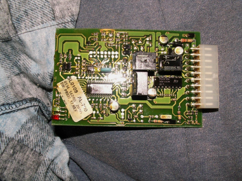

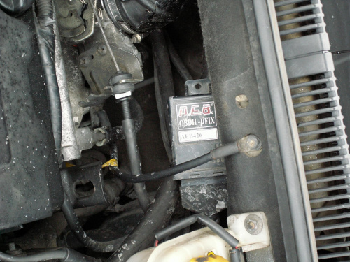

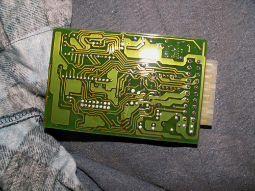

to jest jego sterowanie sondy AC 9100 ![]() Sterowanie reduktora jakieś rosyjskie ?? ![]() A mam taką centralkę Przepraszam za czyjąś fotke ![]() rozebrałem moją centralkę i jednak ma 3 przewody a nie 4 jak Landi ale wygląda tak samo widocznie to stara wersja [ wiadomość edytowana przez: markon dnia 2010-02-15 16:10:37 ] |

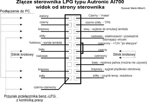

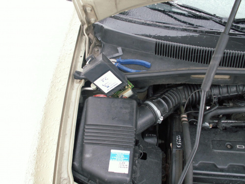

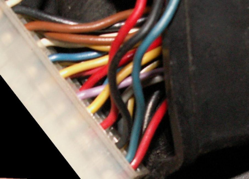

![]() Właśnie odkryłem ze serownik centralki to nie AC 9100 tylko AC AT700 porostu zamienione obudowy znalazłem opis na necie okablowania tylko moje kolory są inne ![]() a to moje ![]() i sterowanie ![]() ![]() teraz zostało jak podpiąć centralkę staga pod ten sterownik |
