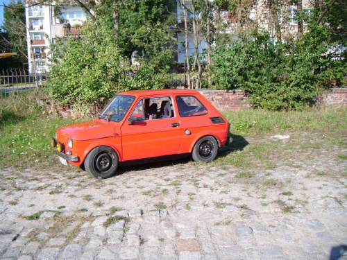

![]() MichuOp 126p/205/406 Opole | 2010-11-04 19:44:57 Korzystając z chwili wolnego czasu postanowiłem w końcu pokazać światu moją czerwoną rajdówkę, która z założenia miała być ładnym FL’em …

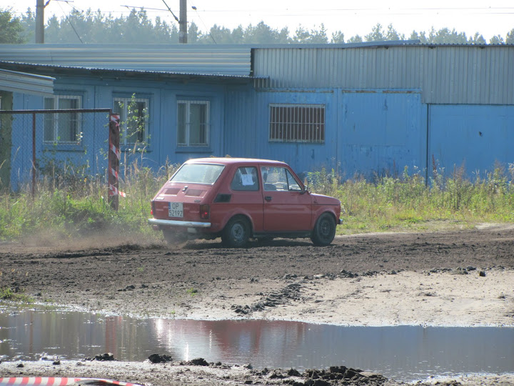

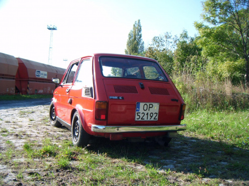

Rocznik 1988 kolor jak widać czerwony Zaczęło się tak: ![]() ![]() ![]() ![]() Teraz jest tak: ![]() ![]() ![]() ![]() Kupiony 6 grudnia 2009 po prawie roku trochę się zmieniło zaliczyłem 5 startów 4 ukończone 2 puchary 1 dach 2 dzwony przodem i wiele innych Silnik: Nowe tłoki cylindry korby sworznie pierścienie polerowane i odchudzony korby tłoki z wcięciami na zawory Zamach 4kg Gaźnik dłubana seria Dolot rozwiert plus strumienica Wydech In Progress Wałek 555 oryginał Głowica wypolerowane i powiększone kanały wydechowe plan -5mm Nanoplex z modułem APE Wał bis Nowe sprzegło – docisk 126p tarcza cc700 Skrzynia seria Zawias z przodu bilstein i resor klepnięty na 11cm z tyłu spiringi były 17cm teraz 19+ i amory Delphi :/ Środek wypruty pomalowany na czerwono kubły szelki kiera MC i klasyczna gałka z zatopionym starym wozem oraz mega fajny gadżet korek na szyfr ![]() Najświeższe foty z akcji ![]() ![]() ![]() ![]() Mam nadzieję że was nie zanudziłem tym ![]() ![]() ![]() |
