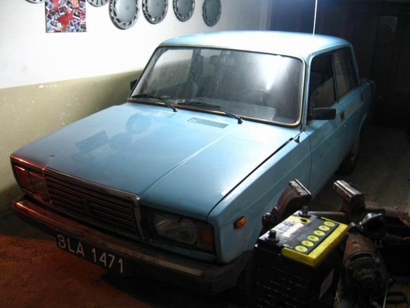

Naczelnego pytania techniczne
Coby nie owijac w bawełnę.
1. Hamulcy prawe nic. Depta się pedał i mięko wchodzi do samego dołu. Układ niezpowietrzony bo kilkukrtorne hamowanie nie powoduje twardniecia. Archiwale posty mówią że trzeba kupic nową pompe. Z Poloneza/DF ponoć podchodzi?
2. W baku mam 3l paliwa może. Pompa ma trudności z pompowaniem. Jak zdjąłem wezyk z filtrta i dmuchałem to do baku strasznie cieżko się dmucha. Zatkane przewody paliwowe?
3. Pod pomką jest coś metalowego, ojciec mówi że to reczna pompka. Jak to ma działac? I to ma byc zostawione w dół czy w górze?
4. Zawiesza sie elektromagnez rozrusznika. Można postukiwac. Ale rozruszik straaaaaaszliwie słabo kreci. Nie wina akumulatora bo przelozyłem z drugiego samochodu.
5. Nie mam pojęcia od czego zacząć Jutro może kupie baniak paliwa, siwece, przewody, olej, filtry.
6. Obecnie auto stoi na bieznikowanych oponach z socjalizmu. strasznie sparciałe. Jako ze Suzuki idzie na zlom mam 4 sliczne zimówki ale 14stki. No i wychodzi ze tanicj chyba kupie 4 jakies felgi 14 niż nowe opony zimowe 13. Ze wstepnych informacji na necie wychodzi ze mam szukac jakis felg fiatowych 14?

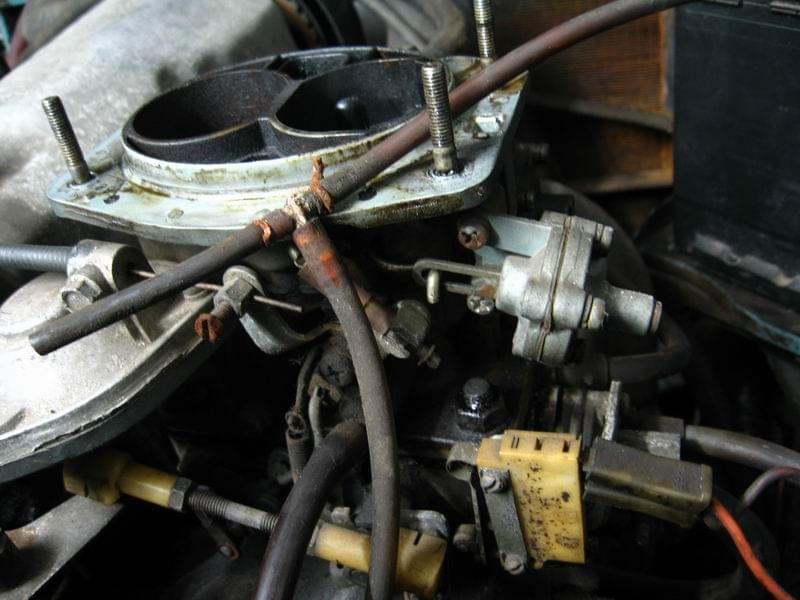

Po zdjeciu pokrywy fultra powietrza ukazał sie gaznik. Zdumiało mnie ilość niewiadomych rzeczy w nim! Różne gazniki widzialem ale czegos takiego w życiu
Od czego są przewody elektryczne?
I jeszcze jakies rurki luzem latają!

a co do Gaźnika miałem 2107-1500 gaźnik nóweczke jeszcze mam i z tego co pamiętam to do gaźnika wchodzą 2-3 przewody żadnych luzem niema a elektryka nie pamietam od czego masz tu fotke co i jak

Te gaźniki wyglądają jak jakis element ze stacji orbitalnej MIR.

Nastąpiło Próbne Odpalenie.
Sprzęt wyjechał z garażu o własnych siłach. Miałem tylko zrobić 10m rundke po placu... Ale droga kusiła... No to zrobiłem pół kilometra. Pół kilometra bez przedniej maski. Zarąbiscie sie jezdzi bez przedniej maski. Jak na jakimś filmie
