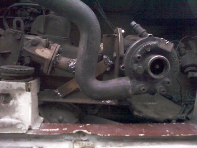

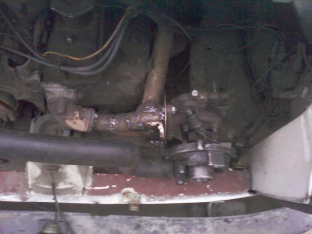

Witam może się wydawać dziwny ten temat bo 126p TURBO? Otóż zamontowałem turbo w fiacie i powiem szczerze, że daje coś mocy ale mniejsze o to, mam problem ponieważ wszystko działa wirnik turbo kręci się, ale nie posiada smarowania. Nie wiem co tu wymyślić, by olej przepływał przez turbinkę. Z powrotem oleju to nie będzie problemu bo pójdzie do miski olejowej to sobie zrobię. Ale nie wiem gdzie umieścić wąż doprowadzający olej, on musi iść gdzieś od pompy oleju ale nie wiem gdzie. Za pomoc wielkie dzięki.

musisz przykręcić pod czujnik ciśnienia oleju trójnik np taki jak był w starych polonezach-dalej już rurką miedzianą....
nie ma potrzeby robić smarowania - ta turbina i tak przeżyje ten silnik ;P
Ale z czego ha od razu bo nie wiem?

Po prostu nie ma kto chłopu powiedzieć szczerze i bez szydery:
Stary, zrobiłeś brzydką kupę, której brak podstawowych zasad dotyczących budowy silnika. Jeżeli najpierw wsadzasz turbosprężarkę, a potem się zastanawiasz jak ją zasilić w olej, to znaczy że nie powinieneś tego robić w ogóle. Szkoda Twojego czasu, pieniędzy wyrzuconych w błoto i szydery innych. Ponadto silnik malucha jest chyba ostatnim który nadaje się do uturbienia, pomijając w ogóle fakt że to silnik zasilany gaźnikiem podciśnieniowym, do którego Ty chcesz dostarczać powietrze nadciśnieniem. Najpierw poczytaj a potem zacznij coś kombinować, bo wyważanie otwartych drzwi dla zasady to bezsens, skoro już wielu przez to przeszło.

nooo...po tych próbach turbina już nie żyje testy drogowe rewelacyjne, faktycznie czuć moc poszukaj może jakiejś turbiny od benzyniaka, nie diesla i gaznika od Renault 5 turbo np...a no i kup gaz do migomatu, bo spawy puszczaja

po pierwsze zrób tak zamontuj gaźnik przed nie za turbo jak teraz chyba że masz worek złota na gaźnik (nadciśnieniowy) z np R5 . Zmień turbo bo Twoje testy je zabiły.... niestety turbo musi mieć smarowanie. Smarowanie pociągnij z czujnika ciśnienia oleju trójnik z łądy, poloneza powinien wystarczyć. Jak już to zrobisz zatrzesz silnik albo Ci wybuchnie zastanów se dlaczego tak się stało poczytaj o doładowaniu co jak ile i gdzie. Zrobisz kolejny silnik poprawisz to co nie wyszło i kolejny aż sie nauczysz.
ojapier.
Jeśli komuś przychodzi do głowy robić kolektor tak, żeby spaliny z jednego cylindra waliły pod prąd w spaliny z drugiego, nie mówiąc już o takiej estetyce, flanszy z blachy 1mm, odpalaniu turbo bez oleju, robienie ogólnie takiego druta to albo ma 12 lat albo powinien zająć się kostką rubika.

Trochę was zdziwię ale o turbo to ja wiem dużo. Ale to jest zabawa wy myślicie, że ten silnik to wytrzyma A po pierwsze turbina daje opór przepływowi powietrza nie daje nadciśnienia więc na gaźniku może być.
A wiesz co się stanie jak tak zrobię? jeżeli turbo osiągnie sprężanie od 0,8bar (ale to w tym przypadku nie nastąpi) to nastąpi samozapłon więc pomyśl zanim coś napiszesz.
