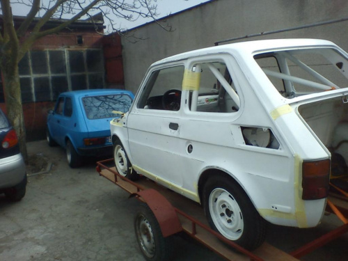

Try3ek F&F Sympatyk bmw e30, mondeo ST220 Luboń | 2012-03-21 20:19:24 Ze człowiek staje się leniwy i nie chce mu się zmieniać kół po przejechaniu 10km które mam na tor poznań to postanowiłem sobie zbudować lawetę. A może i się przyda jeszcze na jakieś dalsze wyprawy i przy okazji do przewiezienia innych rzeczy. Plan był taki by kupić jak najtaniej dawcę z papierami i zbudować prawie że od podstaw lawetę pod wymiar i użyć jak najwięcej części z dawcy. Znalazłem dawce i pojechałem ponad 200km 127 po przyczepkę. rocznik 1983 SAM pierwszy właściciel, na miejscu okazało się że pomimo nowej instalacji elektrycznej i po prawie godzinnej walce były tyle pozycyjne.

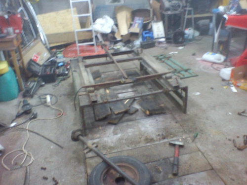

Potem przyszedł czas do rozbiórki i sprawdzenia co z części będzie się nadawać, docelowo miał zostać zaczep ale kupiłem nowy na kwadrat, resory zostały są naprawdę porządne, i oświetlenie które jest praktycznie nowe, Miało być więcej ale jednak stan przyczepki był słaby więc zakup uważam za w połowie udany, jedynie co się przyda to papiery od niej choć i masy są średnie bo 265kg całkowitej średnio nadaje się ale lepsze to niż jeździć bez papierów.

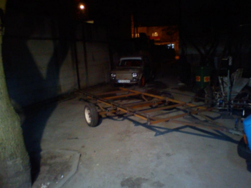

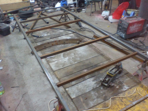

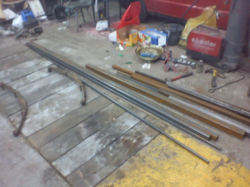

Potem przyszedł czas by zaprojektować i zakupić materiał. Oczywiście podczas prac spawalniczych było troszkę zmian projektu, i koncepcja małej przyczepy zrobiła się na troszkę większą ponieważ będzie trzeba coś większego wozić to zabraknie 10cm a dorabianie już zbudowanej nie ma sensu więc odrazu zrobiłem troszkę więszą, choć masa zakładana ma być w okolicy 100kg już gotowej lawety.

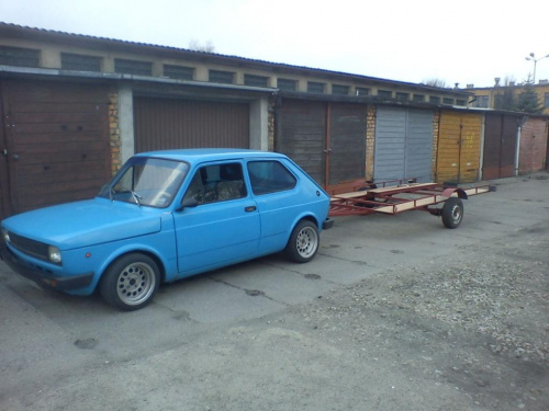

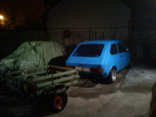

potem przyszedł mały test resorów i pierwsze wjechania malucha na lawetę. i puki co jest duży zapas a zawsze można dołożyć lagę dla wzmocnienia.

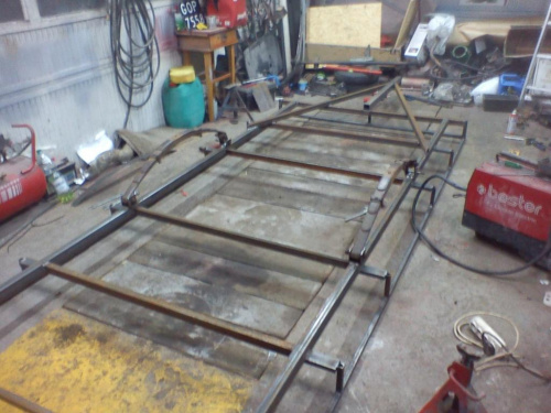

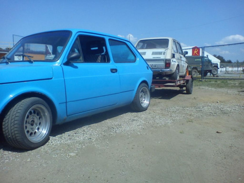

tutaj wstępne przymierzenie do auta by sprawdzić jakie muszą być długie najazdy

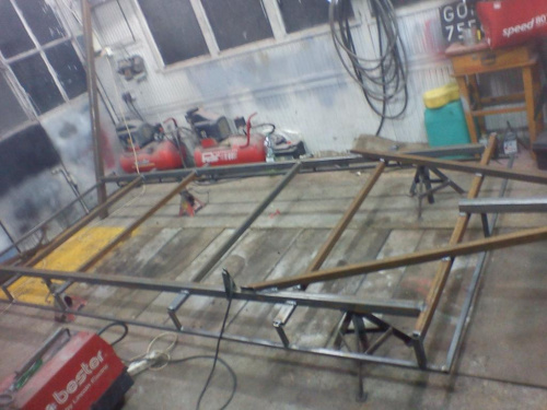

Jutro robię najazdy, potem elektryka i płyty ze sklejki wodoodpornej i pierwsze testy jak to się będzie zachowywać na drogach. Potem zastanowienie się czy dawać całą w ocynk czy malować, czy rejestrować jako sam czy jeździć na tych papierach, skrócenie osi bo wyszła za szeroka i można cieszyć się fajną lawetą. Pracę cały czas idą będę wrzucać dalsze etapy prac. |

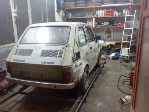

Try3ek F&F Sympatyk bmw e30, mondeo ST220 Luboń | 2012-05-13 16:46:56 no i laweta zrobiła już kilka kursów
o dziwo pusta czy obciążona prowadzi się bardzo dobrze, nic nie podskakuje więc nie będą dokładane amortyzatory, nie miałem okazji jeszcze jej maksymalnie obciążyć ale kupi co jestem zadowolony. Pustą napędziłem się do 150km/h na lekko połatanej drodze i bez większych problemów się jechało, załadowana przy 110km/h też nie było większych problemów ale to już na płaskim asfalciku. Koszt wyszedł większy niż przewidywałem dlatego też jak skończę budowę rajdówki to biorę się za nową mniejszą lawetę a tą sprzedam, myślę że nie powinno być problemu by odzyskać pieniądze które wsadziłem w budowę. |

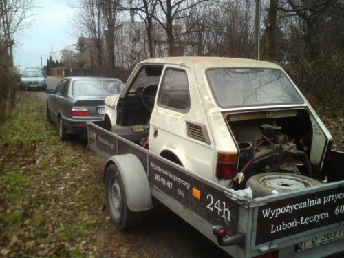

Try3ek F&F Sympatyk bmw e30, mondeo ST220 Luboń | 2012-07-29 22:14:50 tak wygląda przy pełnym obciążeniu, przyspieszanie jest znośne, skręcanie ok puki nie pada, hamowanie już nie jest tak zabawne troszkę szalone by jeździć tak lekkim autem z podobną masą na haku. Pojeździłem i stwierdziłem że lepiej zbudować typowo pod malucha ta jest troszkę za długa, zostaje miejsce na zapasowe koła i holownik musi być porządniejszy.
Ktoś chętny na taką lawetę?? A to zdjęcia z YTP, zainteresowanie spore gdy był zestaw gotowy do jazdy, zresztą nawet policja na ulicy się ogląda. ![]() |
