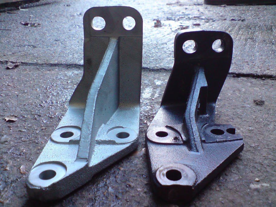

Witam, na co zwrócić uwagę po włożeniu silnika do auta. Alternator opiera się o obudowę chłodnicy, wydech nie można do końca spasować z silnikiem. Niby na poduszkach siedzi ale widać że są naciągnięte. Luzowałem poduszki, podnosiłem silnik, próbowałem go luzować i nic to nie dało. Może macie jakieś pomysły? Ma ktoś zdjęcie mocowania tylnej poduszki skrzyni biegów? Tej która przykręcona jest do sanek. ----------------- W poszukiwaniu żywiciela ważną rolę u kleszczy odgrywa ruch, ciepło i inne czynniki chemiczne, np. zapach. Przypuszczalnie dlatego określone grupy ludzi są częściej kąsana przez kleszcze, niż inne. - Po prostu mają pociągający dla kleszczy zapach [ wiadomość edytowana przez: Kleszczak dnia 2015-01-09 23:18:00 ] |
darek4488 Sympatyk FEFK Ford Escort MK7 Kombi Łódź | 2015-01-10 06:14:15 A pewien jesteś, że dobrą łapę masz?
W Zetecu można mieć taki problem: |
Kleszczak (S) Prezes Zarządu FEFK escort cabrio, Polo ... Lubycza Królewska | 2015-01-10 06:49:58 raczej tak, chyba że w skrzyniach escortowych występowały dwa rodzaje.

kiciek (S) Escort Driver Ford Escort MK7 cabrio Plawniowice/Wrocław/Kam. Wrocławski | 2015-01-10 07:03:25 Dzis Zapodam Fotke jak bd pamiętał. |
maly10001 Sympatyk FEFK Essior Mk5 Garzewo | 2015-01-10 09:59:20 Sprawdził bym jeszcze tą główną poduszkę silnika na kielichu, też miałem kiedyś z tym lekki problem, założyłem normalnie rs'ową i jajka można stawiać na nim |

S3ci0r Sympatyk FEFK Ford Escort Łódź | 2015-01-10 13:47:21 to jest chyba łapa poduszki silnika ta co jest przy kielichu pasażera między grodzią a silnikiem
maly10001 Sympatyk FEFK Essior Mk5 Garzewo | 2015-01-10 16:37:02 oooo teraz i ja wiem ocb dokładnie z tym samym miałem problem ta strona która ma 2 otwory trzyma poduszkę

Kleszczak (S) Prezes Zarządu FEFK escort cabrio, Polo ... Lubycza Królewska | 2015-01-10 23:16:08 i ja już się przyjrzałem, mam raczej tą mniejszą łapę. Drugiej nie mam, pojechała z silnikiem 1.8 do kolegi.
Tyle że to nie rozwiązuje mojego problemu. Mam silnik RS2000 i skrzynię ib5. ----------------- W poszukiwaniu żywiciela ważną rolę u kleszczy odgrywa ruch, ciepło i inne czynniki chemiczne, np. zapach. Przypuszczalnie dlatego określone grupy ludzi są częściej kąsana przez kleszcze, niż inne. - Po prostu mają pociągający dla kleszczy zapach |
ZieleTDH Sympatyk FEFK Czerwony Gromiasty SIERADZ | 2015-04-24 07:15:42 jak kupowalem pakiet RSa od borysa z Kombinatora to dal mi tez sanki bo podobno sa inne jak w zetecu. szczerze mowiac przygladalem sie i nie widzialem roznicy. pewnie chodzilo o te lapy od mtxa, ze sa inne ale nie wiem. w mk4 nie mam sanek i nie doswiadczylem tego, a mtx sobie lezy i sie kurzy... ----------------- Tazz, Wilk Kopciuch Kombiak klasy E 2005r. 3.2 CDi Kopciuch Kombiak klasy C 2003r. 2.2 CDi Czerwony Gromiasty - KONIEC :( Niebieski Gruzik MK4 - 2.0 150HP Szybki Czarny Dachowiec 2.0 150KM |
Kleszczak (S) Prezes Zarządu FEFK escort cabrio, Polo ... Lubycza Królewska | 2015-04-24 09:13:33 już wiem co było przyczyną, padnięta poduszka silnika. Chyba bo jeszcze nie założyłem. ----------------- W poszukiwaniu żywiciela ważną rolę u kleszczy odgrywa ruch, ciepło i inne czynniki chemiczne, np. zapach. Przypuszczalnie dlatego określone grupy ludzi są częściej kąsana przez kleszcze, niż inne. - Po prostu mają pociągający dla kleszczy zapach |
wiesiu666 Sympatyk FEFK Escort Cabrio RS2000 Wrocław | 2015-04-24 10:29:10 Prawie na pewno, mój tak samo kiedyś krzywo wisiał. |

lukirs Escort Driver ford escort rs2000 bielsko-biała | 2015-04-24 18:56:39 Ta od strony rozrządu jest olejowa i widać wyciek a poza tym lata luźno na wszystkie strony jak jest uszkodzona. |
lukirs Escort Driver ford escort rs2000 bielsko-biała | 2015-04-24 21:06:24 Bo już pewnie olej woda dawno spłukała |
Kleszczak (S) Prezes Zarządu FEFK escort cabrio, Polo ... Lubycza Królewska | 2015-04-24 22:45:46 Rozumiem że nie ma sposobu żeby ją klejem do szyb wzmocnić?
