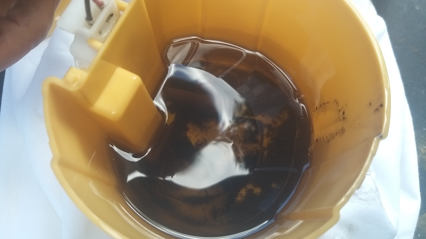

Grzegorz3736788 Toyota Auris I Bydgoszcz | 2020-06-03 20:52:33 Diagnosta komputerowy słusznie skierował podejrzenia na smok w zbiorniku paliwa , dziś go wykręciłem i był zalepiony smołą , wyczyściłem sitko w płynie do czyszczenia silników w myjce ultradźwiękowej , odpuściło , zbiornik jako tako brudny nie był ( wypompowanej paliwo i sprawdziłem ręcznikami papierowymi ) , auto już nie przytyka się przy ruszaniu , trochę żwawszy się zrobił , ale nie ma takiego depniecia jak auto kolegi , ściągnąłem rury turbo- intercooler - przepustnica i wszystko w oleju , od strony filtra powietrza tez olej , może to turbo już siada ...

No to gorol z Dabrowy jezdzil na oleju posmazalniczym Lub tankowal na zapyzialej stacyjce gdzie nikt zbiornikow nie czyscil ----------------- Toyota Lexus diagnostyka i naprawa Rowniez hybrydowe i wersje USA Tester toyoty Intelligent Tester 2 Techstream Kodowanie kluczy takze w przypadku zgubienia Mastera. Naprawa elektroniki. Regeneracja sterownikow Air bag. Wpisywanie nr.Vin w komputer |
