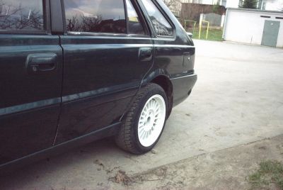

Voy Miłośnik FSO Poldżons Constarownia/Sunderland | 2005-02-04 10:12:18 ano od bmw sa bardzo ladne ![]()
![]() michasmaniak Miłośnik FSO FSO Polonez Sosnowiec | 2005-02-04 10:42:02 No poldżons zajebiście wygląda z nimi |
Chrostek Miłośnik FSO BMW e34 525i/ FSO Wa ... Łomża | 2005-02-04 15:15:49 no fajnie fajnie wygląda, mogło by jeszcze troche bardziej wystawac
ja dzis założyłem alu felge z "dystansem" z tarczy hamulcowej, no i o piczy włos ale weszła fela, a jak miodziowo wygląda Fiacik na kapciuszkach 185/50, co prawda nie są szerokie ale musi sie jakos zbierać, a ten profil opony ,masakra będzie jak sie zacznie sezon |
